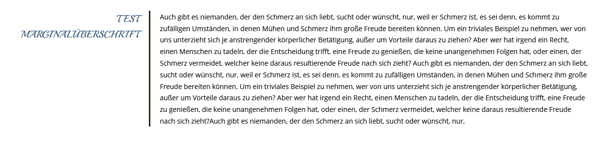

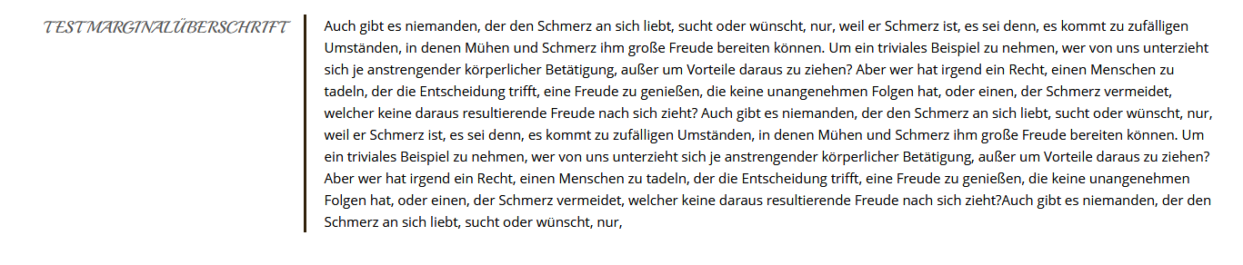

Ich habe das Absatzmodul "Text mit Marginalüberschrift" im Einsatz. Laut der Vorschau wird die Trennlinie auch bei kurzen Überschriften bis zur letzten Textzeile durchgezogen. Bei mir ist es aber nicht so, die Linie geht nur bis zur ersten Zeile angezeigt. Wenn ich jetzt die Überschrift verlängere und der Überschrifttext auf die nächste Zeile umspringt, wird auch die Trennlinie verlängert. Der rechte Text hat also keinen Einfluss auf die Länge der Linie. Zum besseren Verständnis habe ich Euch zwei Screenshots hinzugefügt.
Was mache ich falsch, gibt es hier eine Lösung?
Vielen Dank!

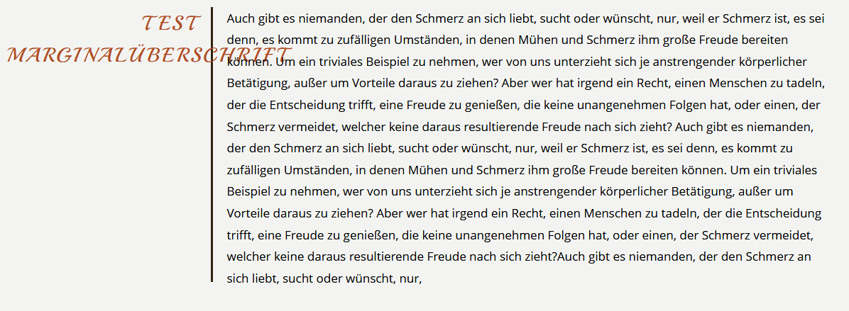

ich habe es auch bei sämtlichen unterschiedlichen Design (responsiv und flex und Pro-Design) getestet und ich habe ebenfalls den Fehler wie Schwimmi.
Kann Sein, dass es eventuell vom Browser abhängig ist, aber nicht vom Design.
Schuld ist die Code-Zeile "align-items: flex-start;"
Abhilfe schafft folgener Code:
<style>
.ngparatextwithsidecaption {
 align-items: unset;
</style>
Diesen Code z.B. in die Seiten-Eigenschaft Reiter HTML bei "Im <head>-Bereich" kopieren und die Linie ist länger.

Ja, glaub ich dir, sorry, aber hab den falschen Code-Schnippsl kopiert.
Versuch den hier:
 <style>
    align-items: unset !important;
</style>
. statt #

Soviel ich mich erinnere, gab es in ProWeb8 nicht die Möglichkeit bei den Erweiterten Eigenschften das Rasten einzustellen.
Hab festgestellt, das mit meinem Code das Einrasten nicht mehr funktioniert, also wer diese Funktion haben möchte, lässt mein Code weg, aber dann ist die Linie auch wieder kurz.
Ich denke es ist ein kleiner Fehler, wenn man "Nicht Einrasten" auswählt und das ist Standard-Einstellung.
Ob also die Kurze Linie so von Siquando gewollt ist, ist eine Frage, aber dann sollte man schon auch die Änderung beschreiben und nicht nur irgendwo schreiben "verbessert" oder "Neue Funktionen". Für manche ist das eben eine Verschlechterung, da es mit langer Linie schöner aussieht.
