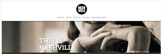

Hallo und guten Tag,
im Design Nashville ist im Eyecatcher ein Zeichen V eingeblendet (siehe Anlage).
Im Quelltext steht:
<div class="ngrolldown" data-ngtarget="header"></div>
Ich kann darauf klicken, es geschieht nichts. Unter Einstellungen finde ich hierüber auch nichts.
Was ist damit anzufangen bzw. kann ich dieses ausblenden, ohne den Quelltext ändern zu müssen?
Für Hilfe im Voraus vielen Dank.

Wenn der Inhaltsbereich groß genug ist, scrollst Du bei Klick in die Mitte der Seite. Hier schön zu sehen....jedenfalls bei mir auf einem großen Monitor.

Di Du
Forum-Sponsor  (225 Punkte)  ·   männlich  ·   Deutschland  ·   Nachricht senden
 https://www.dubaufamilie.de
Vielen Dank!
Im Programm selbst ist dies nicht abzuschalten (stört in meinem Eyecatcher), oder hab ich da was übersehen?
Wenn ich auf der Startseite (Willkommen) bin un dann mich weiter klicke auf weitere Seiten wird im Navibereich die Startseite nicht angezeigt, sodass ich nicht mehr über eine Klick darauf zurück kann.
Möchte eigentlich nicht die Seiten ausblenden und dies anderweitig über links realisieren.
Kann ich die Startseite nicht im Navibereich anzeigen?

Was bei SIQ in der Demo geht, geht scheinbar bei uns nicht. Bei der Designauswahl erschien auch ein Popup mit JS Fehler.
Meine Demo
Das Design ist etwas unsauber programmiert, da das "target" nicht mehr vorhanden ist wenn der Absatzbereich "oben" ausgeblendet wird. Wenn man in der Datei /classes/plugins/ngpluginlayout/styles/nashville/tpl/layout.tpl
 durch
<div class="ngrolldown" data-ngtarget="{if $streams['header']->isVisible}header{else}main{/if}"></div>
 ersetzt, funktioniert das Ganze wieder.
 durch
Sorry, ich hatte mich vorhin nicht angesprochen gefühlt (bin nicht Di Du), aber die Lösung funktioniert. Vielen dank für den Tipp.
