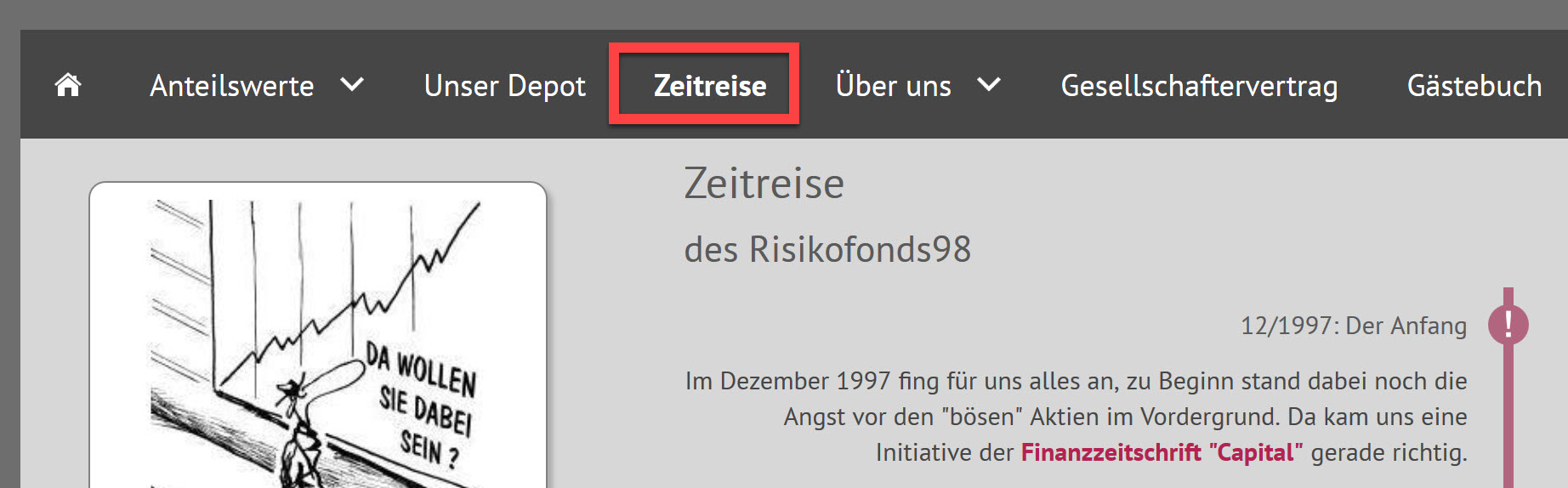

- Besteht die Möglichkeit die aktiven Hauptmenüs farblich zu gestalten. Bisher wird der Text, wenn man möchte, Fett dargestellt. Kann man hier vielleicht eine andere Schriftfarbe auswählen oder die Hintergrundfarbe des Menüpunktes ändern.

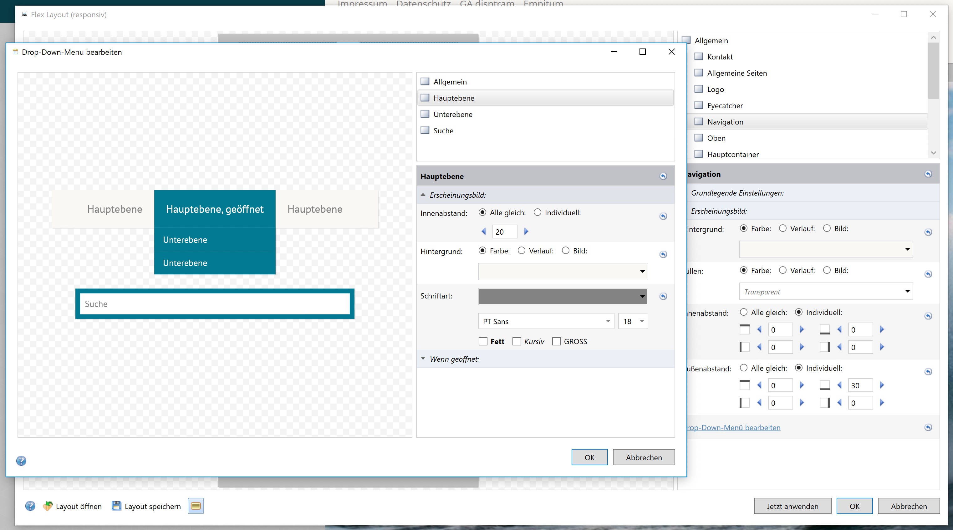

Das Hauptmenü kannst du im „Design bearbeiten“ Dialog unter Navigation -> Erscheinungsbild -> Drop-Down-Menü bearbeiten editieren.

ich habe da nochmal eine Frage zur Hauptebene des Drop-Down Menü. Ich glaube ich habe mich da nicht richtig ausgedrückt. Ich würde mir folgendes wünschen, das wenn ein Menüpunkt angeklickt wird und dann aktiv ist, das dieser farblich dargestellt wird in der Hauptebene. Im Moment werden die aktiven Menüpunkte von der Schrift Fett dargestellt, siehe Bild. Ich fände es schön, wenn man auch die Schriftfarbe einstellen könnte oder die Hintergrundfarbe, wenn der Menüpunkt aktiv ist.

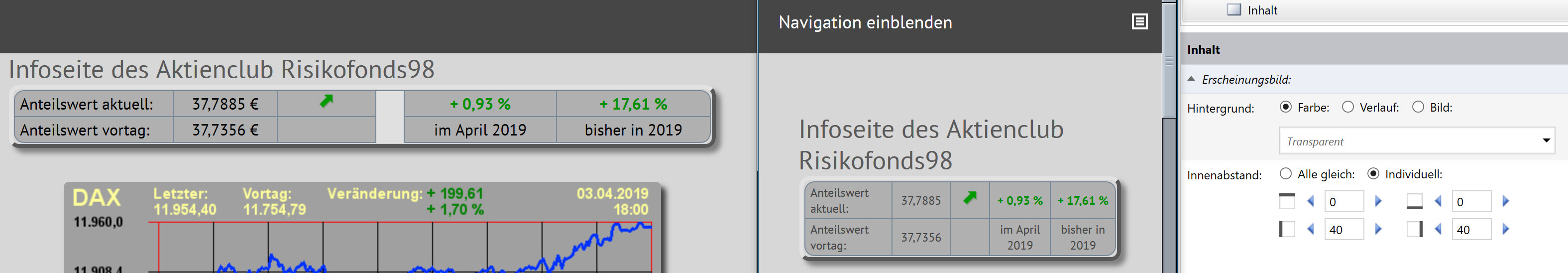

Dann ist mir noch etwas aufgefallen, was vielleicht auch an meinen Einstellungen liegt. Der Inhalt des Hauptcontainer hat in der Desktop- und in der Mobilen-Anzeige einen anderen Abstand zur Navigation in meinem Fall. Der Innenabstand des Inhalt steht auf 0 und der Außenabstand des Hauptcontainer auf 0. Dies führt zu den verschieden Darstellungen. Siehe Bild. Links ist die Desktop-Variante und rechts die Mobile-Variante.
Eine letzte Frage und Wunsch hat auch etwas mit dem Inhalt des Hauptcontainer zu tun. Dort ist der Innenabstand auf 40 eingestellt, wie auch in dem Bild. Auf dem Desktop ist das auch sinnvoll, damit es optischer schön aussieht, wenn die Füllfarbe nicht mit der Hintergrundfarbe übereinstimmt. Wenn ich mir die Seite dann allerdings auf einem Smartphone anschaue, wo dann nur der Inhalt des Hauptcontainer angezeigt wird, dann ist mir persönlich der Innenabstand mit 40 zu groß, weil der Anzeigebereich ja eh eingeschränkt ist. Könnte man das Verhalten nicht so einstellen, das auf einer Desktopseite der Abstand 40 beträgt und auf der Mobilenseite dann z.B. 5.
Wenn du Dir das online anschauen möchtest, dann kannst Du das hier tun.

2.) Die unterschiedliche Abstand zum Menü entsteht durch die leere linke Sidebar und Ihrem Innenabstand.

Ich hätte da nur noch eine Frage zum Punkt 2 und den dem Innenabstand der linken Sidebar. Kann ich das irgendwie anders beeinflussen mit dem Innenabstand, als ihn auf 0 zu stellen, weil das in der Desktop-Ansicht nicht so gut aussieht. Vielleicht kann Dein Design ja auch erkennen, wenn die einzelnen Absätze in der Mobilen- Ansicht alle ausgeblendet werden in der linken Sidebar.
Bei Deinem Design Pro Skew empfinde ich diesen Effekt nicht so stark, obwohl er auch da ist, aber damit kann ich gut leben.
Gruß Jürgen
Viele Wege führen nach Rom ... du könntest beispielsweise bei der Navigation einen Außenabstand definieren, und bei allen Hauptcontainerelementen, wie zB der Sidebar keinen Außen- und Innenabstand angeben.
