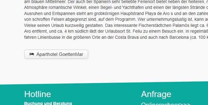

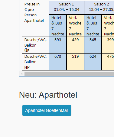

Siehe auf der Seite https://www.playa-busreisen.com/ ganz unten:
Besten Dank und viele Grüße,
Plajaman

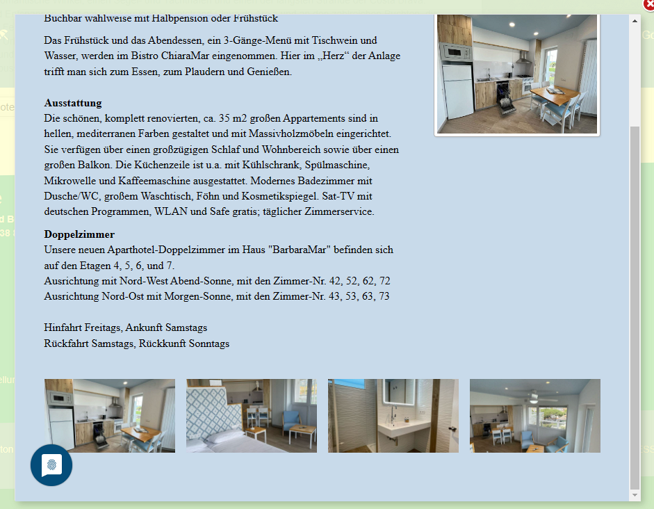

Resultat:

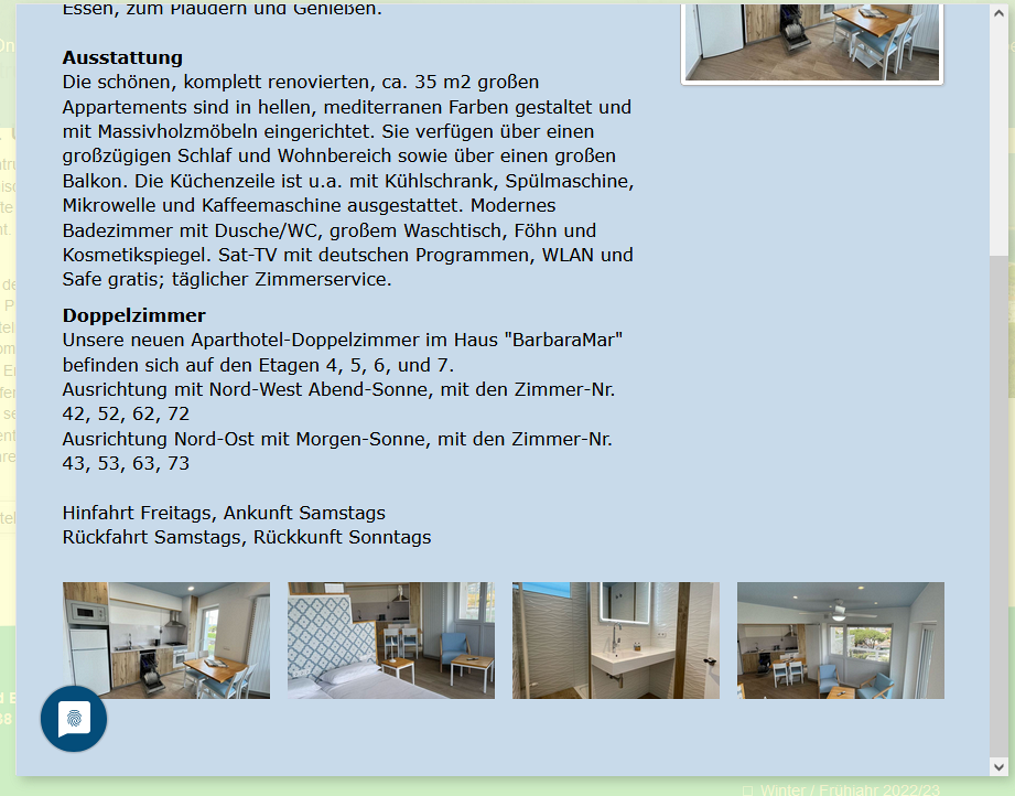

Hast du den Browsercache gelöscht denn ich sehe das wie angehängt. Und das ist eine ganz andere Schriftart als auf deinen Screenshot.
Nachtrag: es hat offenbar nichts mit den Browsercache zu tun aber mit den Browser selbst. Das angehangte Bild ist was ich sehe in Firefox, Edge zeigt wieder eine andere Schriftart. Jetzt verstehe ich es auch nicht mehr. ☹

Also ich sehe bei mir mit Edge ebenfalls das Bild "playa_2.png" mit selber Schriftart und blauem Hintergrund.
Nachtrag: Falsch ich sehe die Schriftart vom weißem Resultat, aber mit blauem Hintergrund.
So, jetzt haben wir wohl drei unterschiedliche Anzeige-Varianten, oder es wurde zwischenzeitlich geändert.

Ich habe jetzt das Screenshot aus Edge mal angehängt. Das sieht doch ganz anders aus.
Ich verwende Edge nicht als Standardbrowser
Nachtrag: ich habe jetzt in Edge mal die gleiche Schriftart eingestellt wie in Firefox und dann stimmt es dann sehen beide Leuchtkasten ähnlich aus.
