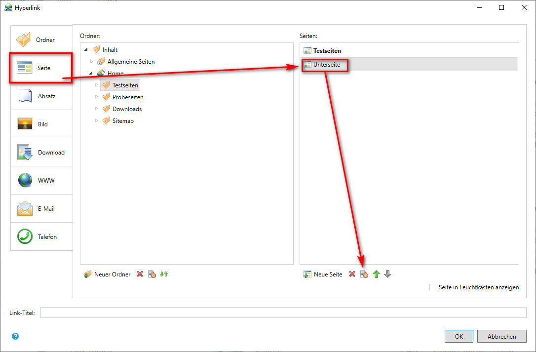

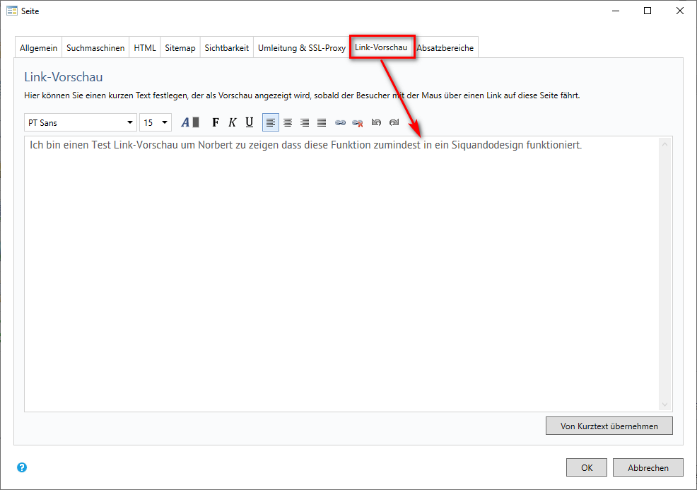

Nun Norbert, ich stimme dir zu ganz deutlich wird es nirgendwo erklärt, aber wenn man einmal weiß wie es funzt ist es auch ziemlich einfach.
Erstens kannst du unter Gestaltung - Schriftformate bei Hyperlink einstellen wie die Link-Vorschau aussehen soll.
Dann selektierst du ein beliebiges Word in einen Absatz zB Grossdueben, es kann natürlich auch ein Teil eines Satzes sein zB Sport in Grossdueben
Dieses Word willst du verlinken auf zB die Seite Jugendclub (du klickst also auf das Linkbild, wählst Seite und dort Vereine und Jugendclub) ABER BEVOR du auf OK klickst, klickst du zuerst auf die Seiten-Eigenschaften
In diesen Seiten-Eigenschaften kannst du jetzt den Reiter Link-Vorschau wählen und dort hast du die Möglichkeit einen beliebigen Text ein zu geben die dann in den Link-Vorschau erscheint.
Dann klickst du zweimal auf OK und kannst schon in der Vorschau sehen ob es geklappt hat

Wenn du den Hyperlink meinst: ja, aber das Aussehen der Link-Vorschau hat damit doch nicht direkt etwas zu tun. Es geht doch nur darum wie die Link-Vorschau aussieht dort wo du eine Link-Vorschau gewählt hast. Den Link selbst verändert nicht.(siehe Anhang)

Nun Norbert, du gibst uns weder einen Link zur Problemseite noch verratest du welches Design du verwendest, aber so schwierig ist es nun auch wieder nicht 😉
Im Anhangifindest du die Schritte in Bilder, vielleicht ist das deutlicher
Fur den Test habe ich ein ganz normales Siquando Design verwendet.
