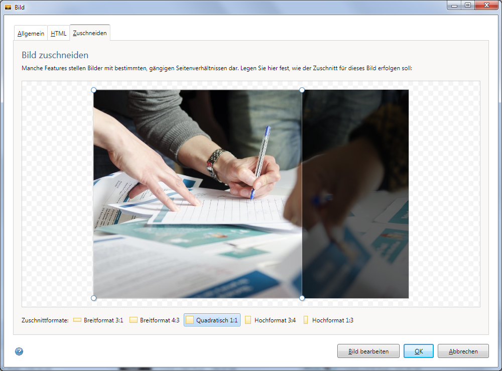

in Siquando gibt es die Möglicheit, Bilder in der Größe zuzuschneiden. Ich vermisse diese Möglichkeit beim Eyecatcher. Da die meisten Bilder kein Eyecatcher-Format haben, sonder normalerweise im Format 3:4 o.ä. zur Verfügung stehen, füllt der Eyecatcher die ganze Seite aus. Eine Funktion, um einen Ausschnitt aus dem vollen Bild herzustellen, wäre sinnvoll, oder?

Co-Admin  (2189 Punkte)  ·   männlich  ·   Deutschland  ·   Nachricht senden
Ja, eine solche Einstellung wäre sinnvoll, dann müßte das Seitenverhältnis des Eyecatchers fest bestimmt werden und das möchte ich nicht, daher bleibt nur die Möglichkeit das Bild bereits korrekt beschnitten in SiQ Pro Web zu importieren.
Natürlich wäre es super, wenn zum Beschneiden die dafür vorgesehene Registerkarte (siehe Screenshot) verwendet werden könnte, aber auch wenn SiQ es mir nicht direkt bestätigen wollte, scheint das Beschneiden zwar gespeichert zu werden, einen Einfluss auf die Ausgabe des Bildes hat es aber in keinem Bereich. :O

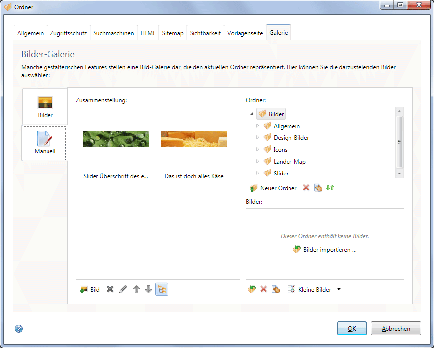

Ich hoffe noch diese Woche endlich ein paar Videos zum Layout erstellen zu können, unter anderem auch wie die Slideshow erstellt werden kann. Bisher war allerdings dafür keine Zeit.
Eine Slideshow wird durch die Galerie eines Ordners erstellt.
Konfiguration der Slideshow

wke
Routinier  (279 Punkte)  ·   männlich  ·   Deutschland  ·   Nachricht senden
 http://www.kleinstaedter.de
Natürlich wäre es super, wenn zum Beschneiden die dafür vorgesehene Registerkarte (siehe Screenshot) verwendet werden könnte, aber auch wenn SiQ es mir nicht direkt bestätigen wollte, scheint das Beschneiden zwar gespeichert zu werden, einen Einfluss auf die Ausgabe des Bildes hat es aber in keinem Bereich. smile_confused_16.png
 „Zuschneiden” Register - Wofür?
ja, das habe ich auch festgestellt. Zuschneiden kann man zwar, aber das zugeschnittene Bild wird nicht übernommen.
Ich kann natürlich jeden Bildausschnitt vorher mit Photoshop o.ä. bearbeiten und in Siquando speichern, aber ich denke, das verursacht unnützen Speicherplatz.

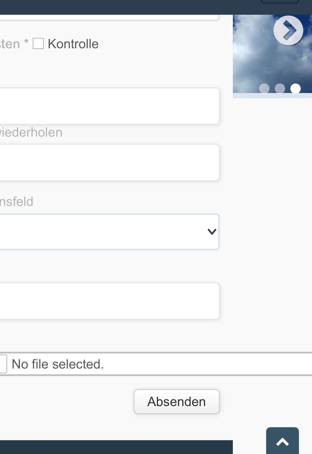

Mir ist aufgefallen, dass die Felder
- Kennwort
- Dateiupload
beim Verkleinern des Browsers bei einer bestimmten Größe nicht schmaler werden. Auch auf dem Smartphone hängen die Felder nach rechts heraus. Gemeint sind die Felder über das Pro Web Formular, nicht aus dem Login (Kennwort ist hier richtig).

Hab's gefunden.
Wenn ich die width-Angaben dort rausnehme und bei File die Klasse ändere, verhalten sich die Felder anständig. Nur die Formatierung für Upload (File) sieht dann etwas überlagert aus. Und die Breite auf dem Smartphone kann man auch schieben, obwohl kein Feld mehr nach rechts raushängt. Aber das kann man sicher im nächsten Update korrigieren.
Den Fehler beim Kennwort kann ich bestätigen (wird denke ich morgen behoben sein), den beim Datei-Upload nicht.

vicanus
Eroberer  (51 Punkte)  ·   männlich  ·   Deutschland  ·   Nachricht senden
 http://bernd-trede.de
Doch, bei Upload ist es die Angabe: style="width: {$inputwidth-$extrawidth}px;" Im Browser kann man das nicht erkennen, nur dass der Scrollbalken unten auftaucht. (Firefox 38.0.5). Auf dem Smartphone sieht man das Feld über den rechten Rand hinausgehen:
Dabei fällt mir auf, dass der Text auf dem Desktop in deutsch ist, auf dem Android in englisch.
Wenn ich die Style-Angabe wegnehme, fängt der Scrollbalken erst an, wenn der Text an den rechten Rand kommt. Steht ein langer Dateiname drin, ist das Ende schneller zu sehen.
Aber noch ein Übeltäter ist der Type "radio". Hier hab ich style="width: {$inputwidth-10}px;" weggenommen, dann gings.
vicanus
Super, sieht sehr gut aus. Alles da, wo es hingehört. Danke.
Anschließend noch eine kleine Frage: Wo definiere ich in der Galerie die Überschrift und den Text für den Slider. Ich habe den Bildern eine Überschrift und Kurztext gegeben, ist aber nicht zu sehen.
Du kannst Links, Überschriften und den Kurztext innerhalb des „Listenelement bearbeiten” Dialogs (im Register Galerie) bearbeiten.

vicanus
Ja, da stand auch alles drin, von den Bildern übernommen. Des Rätsels Lösung: Das Schloss-Symbol muss offen sein, auch wenn der Text gleich bleibt.

vicanus
Ich habe vorhin gelernt, wie Links, Überschriften und der Kurztext in den (eyecatcher) Slider eingebaut werden können. Ist es aber so gewollt, dass bei einer Verkleinerung, wenn das Menü auf "Mobile-Darstellung" wechselt, auch diese Elemente ausgeblendet werden?
