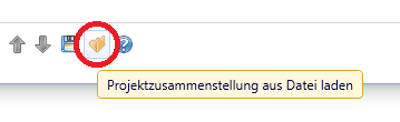

Warum auch immer das Problem bei Dir aufgetreten ist (da kann ja niemand ohne weitere genaue Informationen irgendetwas zu sagen):
Spiele einfach Deine Projektzusammenstellung zurück und gut ist. ;-)
 Projektzusammenstellung öffnen

Da war ich schon Volker. Wo finde ich die Zuweisung (Pfad)? Unter Dokumente>Pro Sicherungen... gibt er mir kein OK.
Standardmäßig speichert Project Central Deine Projektzusammenstellung (insofern Du diese auch wirklich aktiv per Klick auf das blaue Diskettensymbol gespeichert hast) unter C:\Users\<Dein Benutzername>\Documents. Die Datei heißt per Standard Meine SIQUANDO Pro Projekte.ngprojects oder hat einen von Dir gewählten anderen Namen.
Ansonsten durchsuche Dein Windows doch einfach nach *.ngprojects.

Die Sicherung, von der Du sprichst, ist die des gesamten Projektes auf dem Webserver (Inhalt des /store Ordners sowie Inhalt der MySQL-Datenbank in der Datei data.sdf). Mit Klick auf das blaue Disk-Symbol unten speicherst Du aber Deine lokale Projektzusammenstellung, sprich alles was Du in Project Central eingegeben hast (Zugangsdaten etc.). Auch dies sollte man mal tun.
Die Ursache Deines Problems ist für mich undurchsichtig, da mir dies selbst so auch noch nie passiert ist. Einzige Idee: Hast Du Dich aktuell unter einem anderem Benutzerkonto auf Deinem Windows-System angemeldet? Falls JA, ist das Problem erklärbar. Denn sämtliche Informationen speichert Project Central hier:
C:\Users\<Dein Benutzername>\AppData\Local\SIQUANDO\Pro\Projects
Was liegt bei Dir in diesem Pfad? Wichtig wäre, dort eine Datei Projects.dat vorzufinden, neben weiteren .jpg Dateien sowie einer Recent.dat. Letztere sind alle "relativ" unwichtig. Alleine wichtig ist hier die Projects.dat.
Wenn diese dort nicht liegt, suche diese mal auf Deinem gesamten System. Falls nirgendwo eine solche Datei zu finden ist, hat irgendein Drittprogramm diese mutwillig gelöscht. Eine andere Erklärung gibt es dann auch nicht.

Wenn die Projects.dat bei Dir an der besagten / korrekten Stelle liegt, müßte Project Central die Projekte eigentlich normal anzeigen. Falls nicht, vermute ich, daß die Datei einen Defekt hat (in dem Fall würde die gespeicherte Zusammenstellung <Dateiname>.ngprojects helfen).
Wie groß ist denn Deine Projects.dat? Etwa 0 Bytes? Oder wie bei mir etwa 4 kB?
Ansonsten - wenn Du sagst, daß es sich lediglich um zwei Projekte handelt - brauchst Du deren Zugangsdaten eigentlich einfach nur nochmal neu eingeben und gut ist. Dann solltest Du aber die Möglichkeit des Speicherns der Zusammenstellung auch nutzen.

In der Projekt Zentrale habe ich nun "Neues Projekt anlegen" möchte ich nicht
 und "Projektzusammenstellung aus datei Laden" gehe ich auf meine Dateien zeigt er nichts zum Einlesen an.
"Vorhandenes Projekt laden" kann ich auch nichts laden.
Also ich kann mein Projekt bearbeiten in Siquando Pro, aber nicht mehr irgendwo hin speichern, weil es nicht angezeigt wird.
Kann mir da jemand helfen?
Wechselt man den PC sollte man immer die Projektzusammenstellung sichern. Falls nicht kann man das Projekt neu anlegen (ohne abschließend eine Installation auf dem Server durchzuführen) und anschließend eine Sicherung erstellen.
