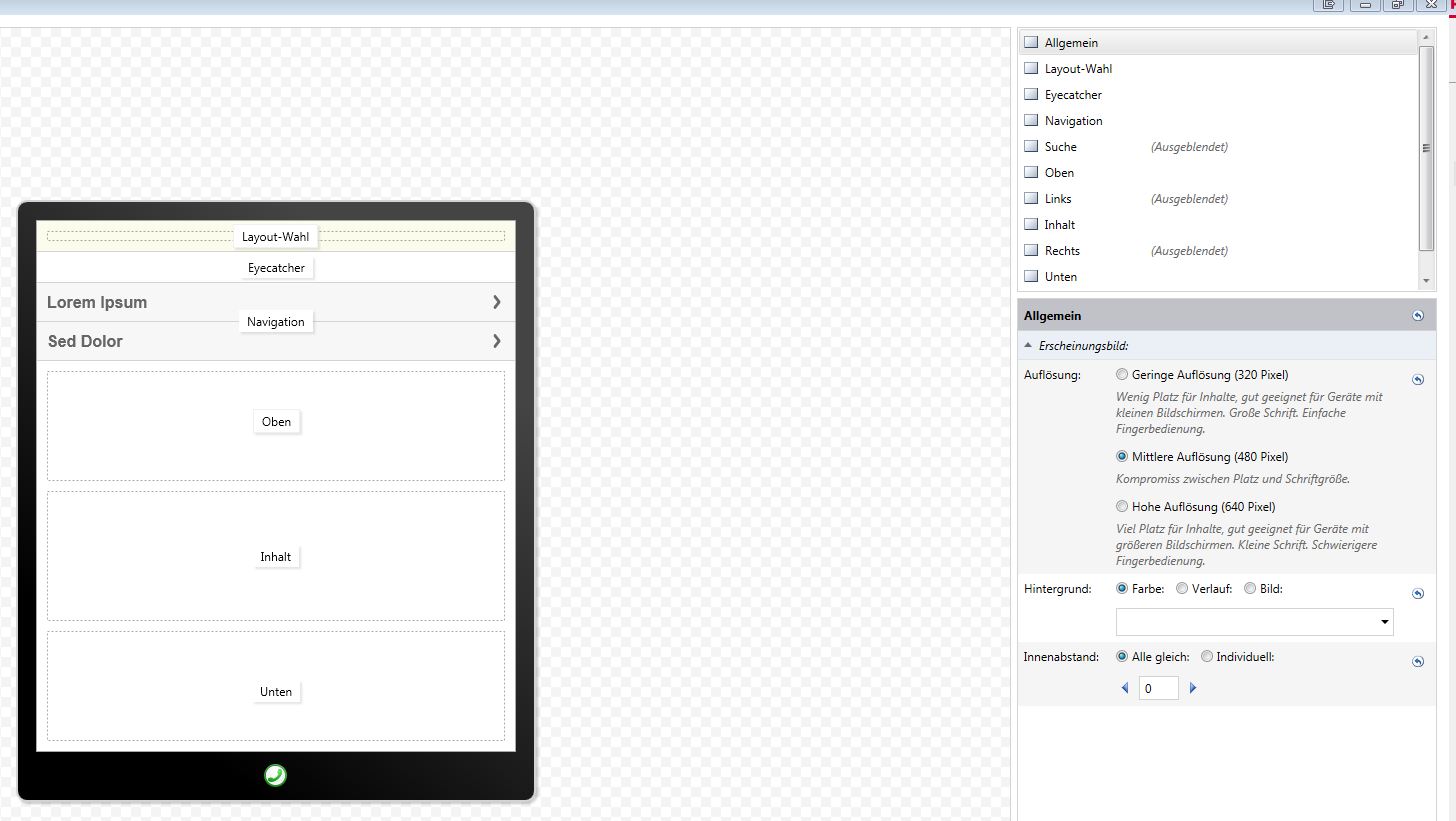

ich nutze bei meiner Website zum-nachreisen.de das Design Indianapolis.
Unter "Gestaltung" gibt es im Editor den Menüpunkt "Mobiles Design bearbeiten". Muss ich da etwas machen, damit meine Website "responsive" ist?

Ich frage mich nur, warum das dann im Menü angeboten wird:
Mobiles Design

Da Siquando leider (!) nicht mit responsiven Designs arbeitet, sondern mit "Dynamic Delivery" (sprich zwei unterschiedlichen Designs, eins für Desktop-Auflösungen und eins für mobile Geräte), ist der von Dir gezeigte Editor derjenige für die individuelle Anpassung des mobilen Designs.
