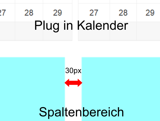

ich habe ein etwas groteskes Problem im bootstrap-Design von Thomas - es gelingt nicht, in einem dreispaltigen Spaltenbereich den Abstand zwischen den Spalten unter 30px zu drücken, erweiterbar ist der Spaltenabstand problemlos. Ich habe das mal in einem flex-Design gegengeprüft - dort kann ich die Spalten quasi mit einem Abstand von 0 "auf Kante" legen,
In der Grafik liegt über dem Spaltenbereich ein dreispaltiger Kalender aus dem Siquando-plugin. Die in den Spalten verwendeten Grafiken haben keinen Rahmen, der Spaltenabstand im client steht bei null.
Eventuell kann das ja Jemand mit diesem Design mal gegenchecken?

So, nachdem ich von einer Woche Ferien zurück bin erlaube ich mir, wieder ins Forum-Geschehen einzugreifen...  ;-)
"Bootstrap" ist ja keine Erfindung von Thomas, sondern ein Framework/Grit-System, das allen kostenlos zur Verfügung steht.
Und Deine beschriebene Geschichte ist kein "buggy" und auch keine "Dysfunktion im Design", sondern lediglich eine Grundeinstellung von Bootstrap.
Die Crux bei Bootstrap ist ja nur, wie man W2D/Siquando dazu bringt, dass es "Bootstrap" versteht, also lediglich wie man dies einbauen kann...  ;-)
ABER zurück zu Deinem Problem:
In Bootstrap ist nun mal zwischen den einzelnen "Grids" ein linker und rechter Abstand von 15px vorgegeben.
2
3
4
5
6
7
.col-lg-1, .col-lg-10, .col-lg-11, .col-lg-12, .col-lg-2, .col-lg-3, .col-lg-4, .col-lg-5, .col-lg-6, .col-lg-7, .col-lg-8, .col-lg-9, .col-md-1, .col-md-10, .col-md-11, .col-md-12, .col-md-2, .col-md-3, .col-md-4, .col-md-5, .col-md-6, .col-md-7, .col-md-8, .col-md-9, .col-sm-1, .col-sm-10, .col-sm-11, .col-sm-12, .col-sm-2, .col-sm-3, .col-sm-4, .col-sm-5, .col-sm-6, .col-sm-7, .col-sm-8, .col-sm-9, .col-xs-1, .col-xs-10, .col-xs-11, .col-xs-12, .col-xs-2, .col-xs-3, .col-xs-4, .col-xs-5, .col-xs-6, .col-xs-7, .col-xs-8, .col-xs-9
  position: relative;
  min-height: 1px;
  padding-right: 15px;
  padding-left: 15px;
Diesen Abstand kann man nun entweder abändern (nicht empfohlen!) oder (z.B. mittels eigener CSS) übersteuern.

War ein Spass - CSS ist für mich halt Chinesisch smile_in_love_16.png! So wie ich das bootstrap-Raster beim Nachlesen verstehe, sind die 15px an jeder Seite tatsächlich fest definiert.
Was würde passieren, wenn ich das bspw. fix im design auf 2px reduziere? Und wenn das gar zu grauenvoll wäre, könntest Du mich zumindest mal in eine Richtung schubsen bzgl. der Definition via CSS?
LG, Thomas
Wenn CSS für Dich schon Chinesisch ist, dann solltest Du die Finger davon lassen, denn um "Bootstrap" überhaupt zu verstehen müsstest Du schon Chinesische Dialekte sprechen...   ;-)
Aber zurück zur Frage:
Wenn Du dies auf 2px einstellen würdest, dann hätte die natürlich Auswirkungen auf das gesamte Design. Wenn Du dies aber nur für "Einzelfälle" anwenden möchtest, dann solltest Du dies z.B. durch spezielle Klassen übersteuern.

Walter hat das Ganze schon recht gut erläutert (danke dafür). Der Spaltenabstand kann momentan nicht geändert werden, da dort auf das Grid-System von Bootstrap zurückgegriffen wird, und Standardabstand der einzelnen Elemente nach rechts und links ist jeweils 15px, was dann die voreingestellte Spaltenbreite von 30px ergibt.
