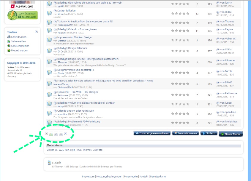

Ist es möglich eine Art "automatische" Vor- Zurück Navigation zu erstellen ohne das ich mir da selber was basteln und die jeweiligen Seiten selber verlinken muss?
Perfekt wäre es wie hier im Forum (siehe Bild) wenn man so etwas "automatisch" gestallten könnte.

Nein, so direkt ist das in Siquando Pro Web ist das nicht möglich.
Aber du kanst einfach einen neuen HTML Absatz erstellen und folgenden Code reinkopieren:
2
3
4
<form>
  <input type="button" value="Zurück" name="zurueck" onClick="javascript:history.back(1)">
  <input type="button" value="Vor" name="vor" onClick="javascript:history.go(+1)">
</form>
Dadurch werden zwei Button erstellt, die einmal eine Seite zurück und eine Seite vor navigieren. Diese könnte man jetzt noch an das Design der Seite anpassen, entweder per CSS oder in dem man eine Bilddatei verwendet.
Damit du den Absatz nicht für jede Seite einfügen musst, kannst du auch einen Absatz unter ALLGEMEINE SEITEN > VORLAGEN > VORLAGENSEITE A > UNTEN erstellen. Dieser Absatz wird dann auf allen Seiten deiner Webseite angezeigt. Wenn das nur für einige Seiten der Fall sein soll, kannst du den Absatz auch unter VORLAGENSEITE B einbinden und für die entsprechenden Seiten die Vorlagen-Zuordnung ändern. Dazu findest du im Forum mit der Suche sicher eine Anleitung.
