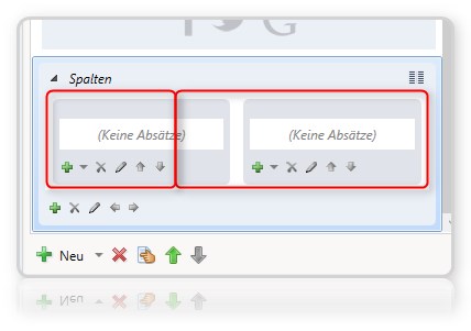

leider funktioniert das nicht so richtig. Ich habe ja nur zwei Spalten im Inhalt. Ich möchte nur, dass die erste Spalte 1/3 und die rechte Spalte 2/3 einnehmen soll.
Das scheint aber nicht zu gehen...

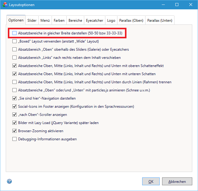

Was Thomas' Bootstrap 3 Pro nativ unterstützt, siehst Du rot markiert in der folgenden Grafik:
 Bootstrap 3 Pro - Absatzbreite(n)
Wenn Du die Option (so wie im Screenshot gezeigt ich dies im Projekt meiner privaten Website tue) deaktivierst, kommt das Ergebnis Deinem Wunsch sicherlich recht nahe.
Darüberhinausgehende weitere spezielle Absatzbreiten-Verhältnisse müßten speziell in das Design implementiert werden.

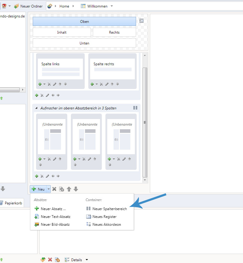

Ich hoffe du hast bereits entdeckt wie man einen Bereiche in mehrere Splaten teilt.
Bereich in Spalten teilen
