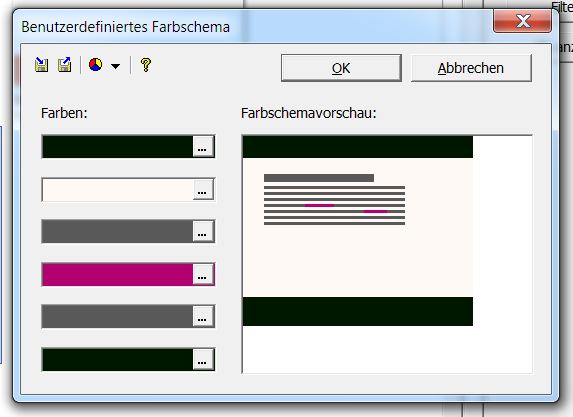

Hallo in die Runde,
ich habe bei den Grundeinstellungen des Designs die benutzerdefinierte Variante mit dem benutzerdefinierten Farbschema eingestellt. In der Vorschau haben die Farben auch soweit gestimmt. Ich habe dann die erzeugte style.css von der Seite in der Vorschau heruntergeladen und im Design-Hauptordner gespeichert. Danach habe ich die Testseite vollständig erstellt und hochgeladen.
Keine Ahnung, woher die Farben kommen, die im Moment online sind. Ich habe ganz andere Farben eingestellt. Hat vielleicht jemand eine Idee, wo mein Fehler liegen könnte?
Meine Einstellungen sind wie folgt:

Hallo Betina,
hast Du diesen Schritt auch gemacht?
Falls Sie keine weiteren Einstellungen an den Farben oder der Schrift für das Bootstrap Web-to-Date-Templates vornehmen möchten und die style.css-Datei bereits gespeichert haben, können Sie nun in Web- oder Shop to Date unter Datei, Website- und FTP-Einstellungen, Reiter Erweitert die Eigenschaft "Less-Version auswählen" auswählen und auf "in w2d/designs/Bootstrap gespeicherte style.css verwenden" umstellen.
VG Franz
Moderator  (2346 Punkte)  ·   männlich  ·   Deutschland  ·   Nachricht senden
Die Datei muss genau wie folgt bezeichnet werden „style.css” (ohne Anführungszeichen).
Wie sieht die Vorschau mit der Einstellung in „w2d/designs/Bootstrap gespeicherte style.css verwenden” aus?

krokusknospe
In der Vorschau mit der Einstellung "w2d/designs/Bootstrap gespeicherte style.css verwenden" werden die benutzendefinierten Farben dargestellt. Beim Hochladen werden jedoch die Farben aus der zuletzt ausgewählten Variante, in meinem Falle "United", unverändert übernommen.
Zusatzfrage: Wie kann ich in der benutzerdefinierten Variante den schwarzen Menübalken in eine benutzerdefinierte Farbe ändern?

Guten Morgen,
nehme alles zurück und behaupte das Gegenteil: Heute morgen beim Laden werden mir die benutzerdefinierten Farben angezeigt. Wahrscheinlich ein Cache-Problem. Bitte die Aufregung zu entschuldigen.
Bleibt nur noch die Frage nach der schwarzen Menüleiste, die ich gerne in meinem Firmengrün hätte --> Testseite
