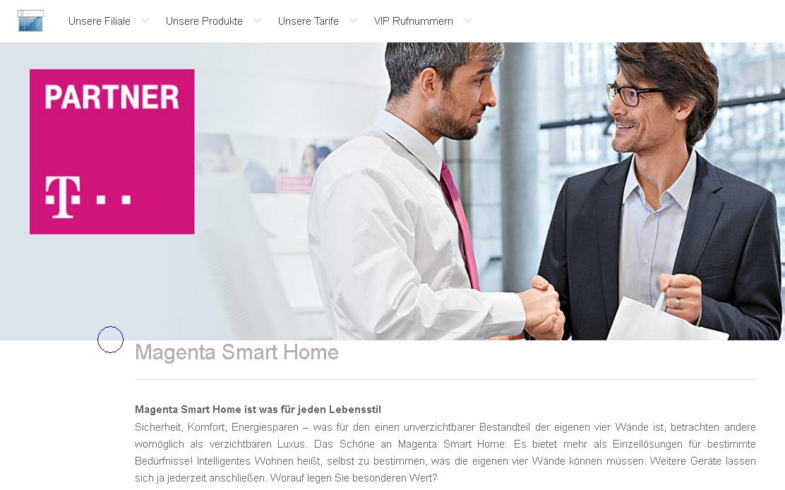

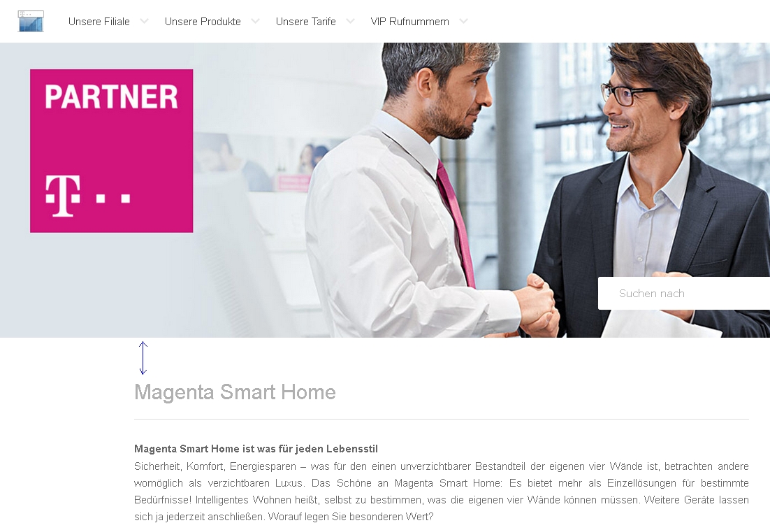

1. Hier sehen wir ein Screenshot wie es bei uns vor der Modifikation ausgesehen hat.
Beachte bitte den Abstand unter dem Titelbild zu dem Seitentitel dadrunter. Sieht alles soweit korrekt aus ..
So soll es sein
Nach der Modifikation von Volker und Deinem Vorschlag kam es jeweils dazu, dass nun die Schrift (und auch der ganze Content darunter) unter dem Titelbild etwa (oder genau) um die Höhe der Navigationsleiste nach oben gerückt ist. Hier das Beispiel:
So ist es jetzt
Das müsste man nun iwie global korrigieren ..

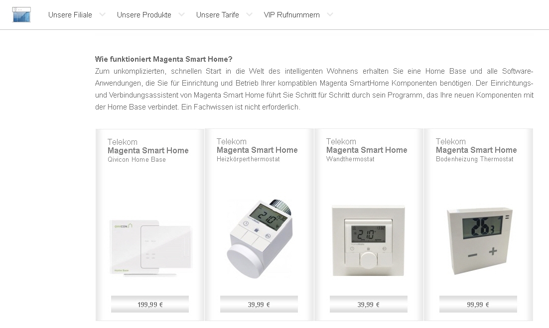

2. Mir fehlt leider immer noch der dezente graue Rahmen, bzw. eine dünne graue Linie unterhalb der Navigationsleiste.
Das sieht nach der Modifikation nun so aus, wenn man den Content runterscrollt:
Weiss auf weiss
Optimal währe es z.B. so:
Das währe top, mit grauem Rahmen

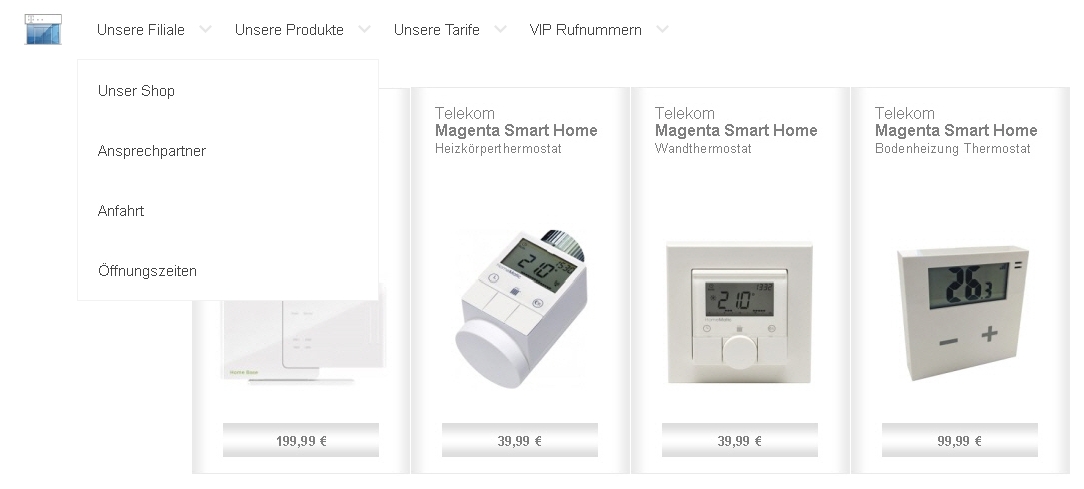

So einen grauen Rahmen gibt es ja schon im Design Yttrium, wenn ich z.B. in der Navigation auf eine Warengruppe klicke, öffnet sich ein weisses Popup in einem grauen Rahmen. Das sieht dann so aus:
Grauer Rahmen
Und in so einen Rahmen müssten wir auch nun die Navigationsleiste packen können ..
