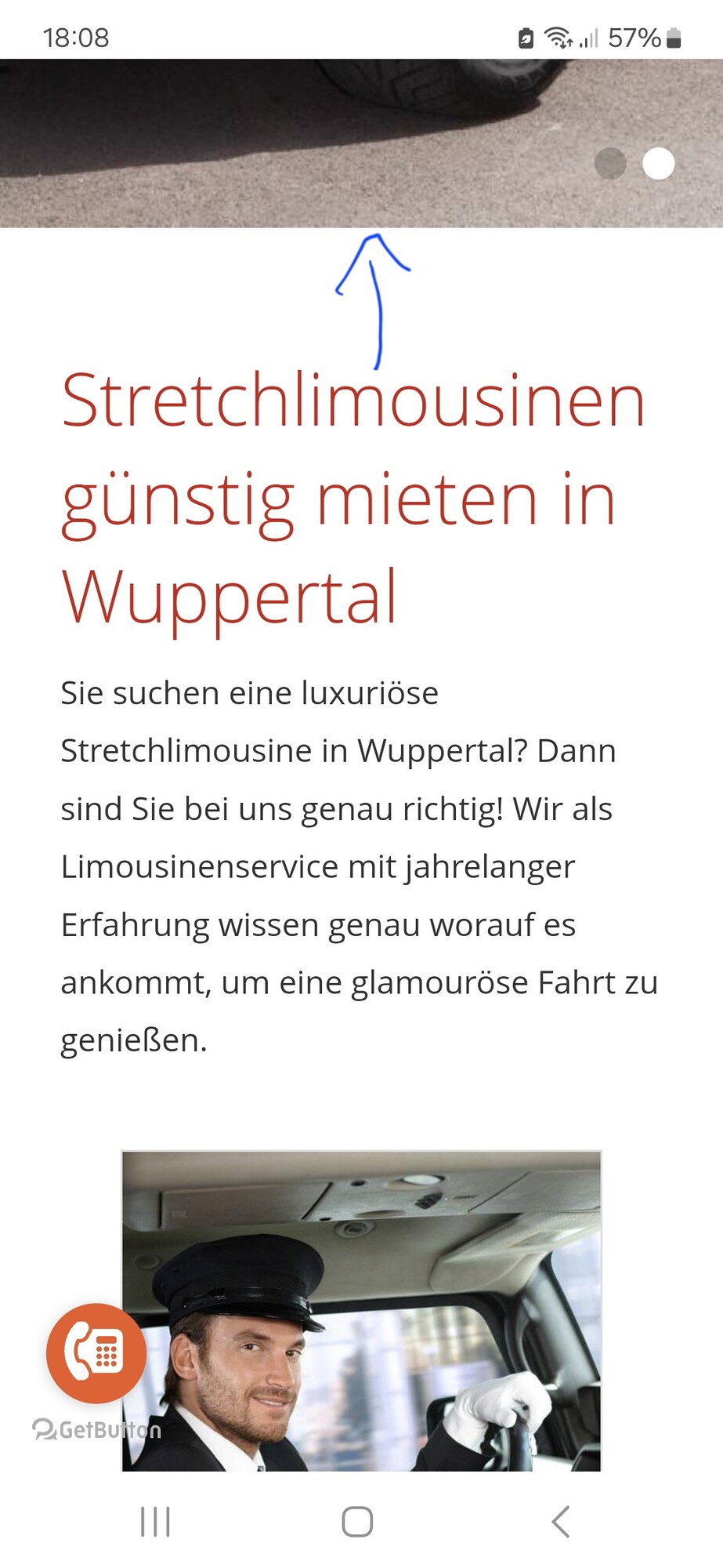

Hy, wo muss ich im Design und dem Code die Zeilen ändern um den H1 Titel dauerhaft etwas höher setzen zu lassen? Den das ist nicht mittig und Siquando selber würde den Fall vermutlich schließen und nicht helfen, kann mir hier bitte jemand helfen. Danke für die Hilfe �

Hallo Alex,
öffne die style_design.css in dein Desinordner "Elara". Mach bitte vorher eine Kopie und besorge dir vor Änderung entsprechende Schreibrechte der Datei "style_design.css" damit die Änderungen auch greifen.
OKAY, nach dem die Vorkehrungen getroffen sind, gehe in die Zeile 6=
#maincontainer {
   Background-color: #ffffff;
   padding: 40px 0;
dort änderst du die Padding-Werte = 40px 0; auf = 10px 0 40px 0;
Die Höhe 10px kannst du so ändern wie es dir am besten passt.
Kurze Erklärung.
Padding-Werte und oder auch Margin-Werte werden in der Langversion immer 4x angegeben oder aber wie im Originalem nur 2x.
1. Wert = Oben (40px), 2. Wert = Rechts (0px/0), 3. Wert = Unten (40px) und 4. Wert = Links (0px/0).
Kurz = Oben und unten gleicher Wert = 40px. Das heisst, dass der obere und untere Abstandswert gleich sind.
Der zweite Wert für den Linken und Rechten Abstand sind beide auf 0px angegeben.
Probiere einfach mal aus und schau was dir wie gefällt.
Grüße Data.

okay danke werde ich morgen versuchen ist die Smartphone Version in der gleichen Zeile oder ist das eine separate?
Data
Die oben angegebene Ausgabenhöhe ist für Desktop, Tablet und Smartphone identisch!
Probier es aus und schaue selber, dann wirst du es sehen!
Grüße Data
