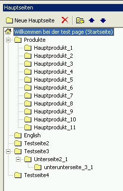

Allerdings klappt die Ausgabe der subsubtopics noch nicht richtig und ich konnte bisher nicht herausfinden, warum nicht. Darum frage ich hier nochmal vorsichtig, ob jemand noch einen Tipp für mich hat.
Hier der code aus der navigation.ccml

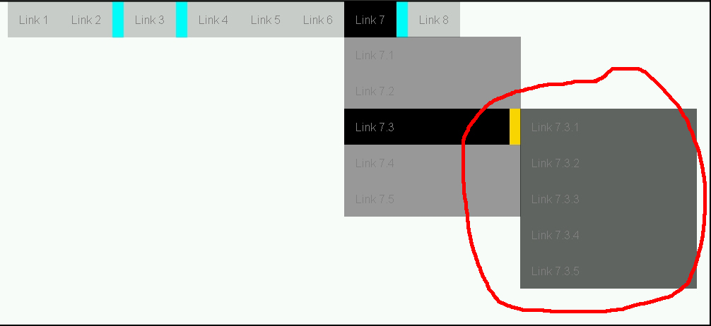

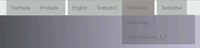

 Ich vermute, dass in der letzten subtopic Schleife etwas nicht stimmt.
So schaut die Ausgabe der navigation aktuell aus
Und hier die Navigation, wie das menü sein soll
in Web9 schaut es so aus

Die unterunterseite3_1 sollte sich eigentlich aus der Unterseite 2_1 ausklappen welche wiederum aus Testseite3 kommen sollte. Aber es wir alles direkt unter Testseite3 angezeigt.

Ich kenne zwar deine Navigation nicht, aber wenn ich mich die original Navigation ansehe wird der loop type "topic" NICHT geschlossen mit </li> wie bei dir
<cc:print value="&mytopic.caption"></span></a></li>
 Das schliessen findet erst nach den subtopic statt. Möglicherweise liegt es daran.

beeindruckend, Du lagst genau richtig mit dem </li> Das war tatsächlich an der falschen Stelle.
Ich habe es verschoben und schon geht es smile_16.png *Applaus*
hab ich gleich mal auf der Testseite aktualisiert
Vielen Dank, ich habs einfach nicht gesehen
