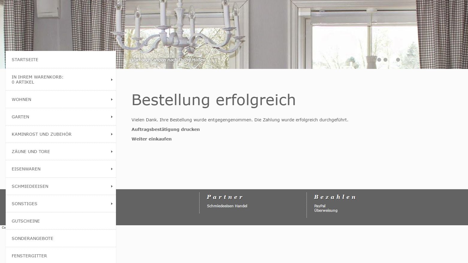

echt super. Ich hab’s mir mal erlaubt den Footer auf meiner Seite einzubauen.
eine Frage hätte ich dazu allerdings.
Der Footer rutscht bei Seiten mit wenig Inhalt weit nach oben z.B. bei Bestellprozess. Siehe Bild.
Ist es möglich dem Footer zu sagen das er nicht weiter wie z.B. das Menü nach oben rutschen soll?

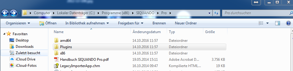

unter diesem Verzeichnis ist nichts..
Benutze Siquando Pro 9.0

Na ja Walti, ich bin zwar kein Arzt, aber ich denke dass ich weiss wo der Schuh klemmt. Ich denke dass Andre Zeller Siquando Pro Web benutzt und darin findet er keine ccml-Datein. Da kann nur jemand helfen der mit ProWeb arbeitet UND das Design Aurum fuer ProWrb besitzt denn ProWeb ist in nichts zu vergleichen mit die Classic Version.
Ansonsten kann er sich am besten per PN an Thomas wenden. Unser ProWeb-Guru :-) kann im bestimmt gegen eine passende Eentschaedigung helfen.

die Lösung die Marjorie dir in #9 anbot, hilft da nicht weiter. Klick einfach mal zum Beispiel auf Warenkorb ohne etwas zubestellen. Dann siehst du, dass du wieder das Problem hast.
Das Problem liegt an der Navigation, weil diese für Infinity designed ist und deshalb eine position: absolute;  und kein float:left; erhält.
Ich habe das mal geändert und so funktioniert es bei Desktop-Versionen größer als 1280px Bildschirmausgabe. Bei kleinere Bildschirmauflösungen, wie zum Beispiel Tablett's wird das Klickmenue zwar angezeigt, aber der Content verschwindet dann nach rechts. Logischerweise muss dann gescrollt werden.
Teste es mal selber einmal im Originalem Zeile 246 bis Zeile 260 und dann mit folgender Änderung Zeile 246 bis Zeile 261!Eine Zeile hinzugefügt! :

Hierbei handelt es sich um den Originaleintrag. Ich habe die Stellen die ich geändert habe dementsprechend kommentiert! Wie gesagt, teste einmal mit und einmal ohne Änderung. Und zwar wenn du hast auf Tablett und Handy. Dann entscheide selber was für dich besser ist, oder was du als erträglicher findest.
Die #9 content-Änderung die Marjorie vorschlug, würde ich wieder Rückgängig machen, da du kein Resultat bekommst, bzw. sich der Leere Content bei kleinen Seiten, sich unter dem Footer fortsetzt. Und das sieht meiner Meinung nach sogar noch schlimmer aus!
