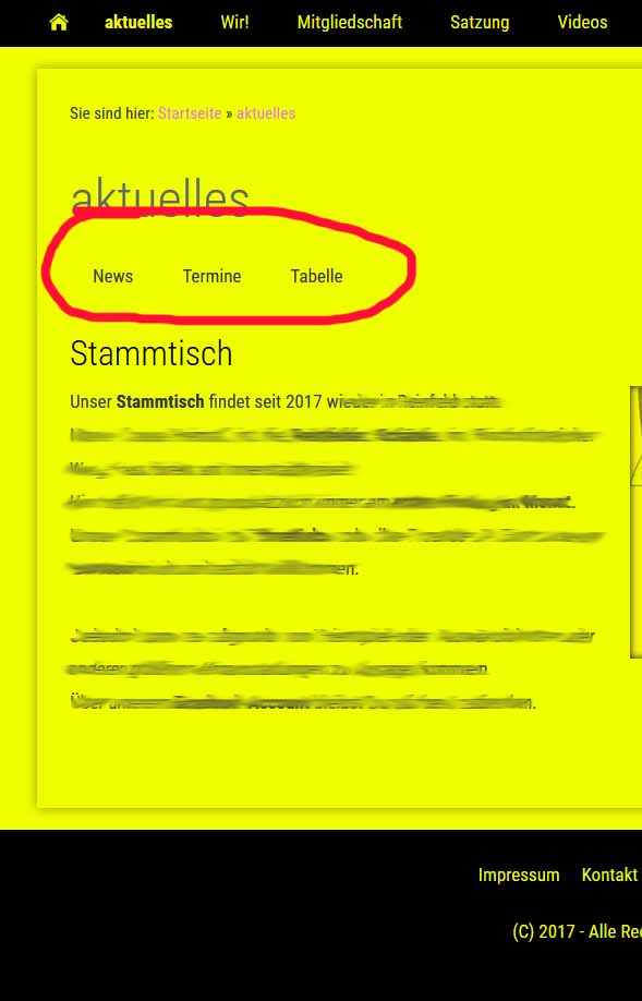

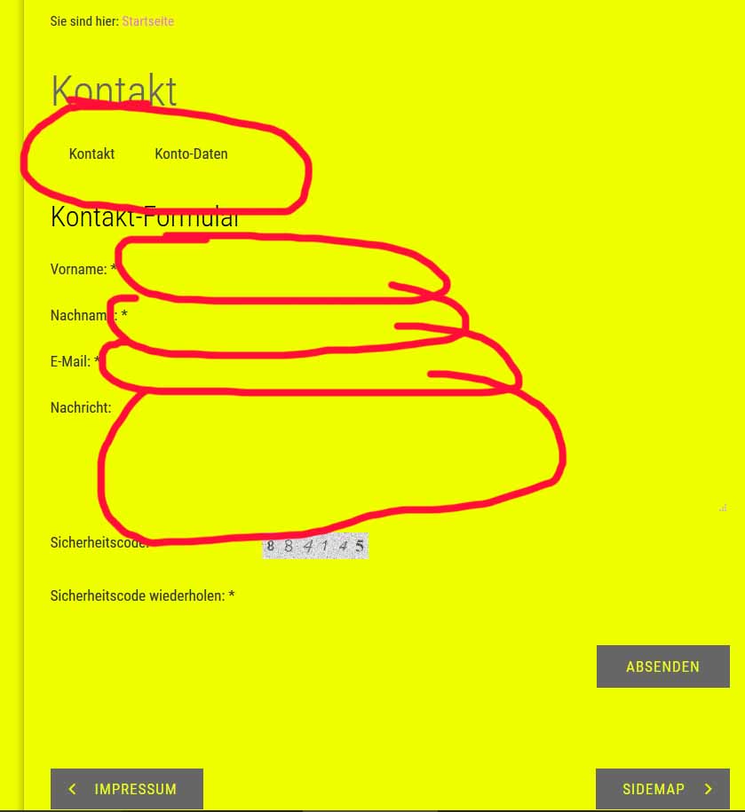

Hallo Siquando-Freunde,
ich suche nach dem passenden Code-Abschnitt für die Bearbeitung der Farben für Registerkarten und für die Feldfarbe des Kontaktformulars.
Ich habe meine Seite komplett in gelb gehalten, da es optisch für die Zwecke super passt. Leider sieht man dadurch die Umrandung/Abgrenzung der einzelnen erstellten Registerkarten und die Felder im Kontaktformular nicht mehr.
Diese würde ich gerne schwarz umranden.
Denke in der style_content aber weiß jemand, welche Stelle dort?
Gruß Torben

Das findest Du in der style_content.css unter den Abschnitten
<cc:*> Tabs </cc:*>
bzw.
<cc:*> Form </cc:*>
Für Deine erste Frage der Register massgebend sind es die Style-Angaben unter
.sqrtabs .sqrtabshead ul li
und
.sqrtabs .sqrtabshead ul li.sqrtabactive
Und für Deine zweite Frage zu den Formularfeldern sind es die Style-Angaben unter
.sqrform .sqrforml
und
.sqrform input[type="text"], .sqrform input[type="password"], .sqrform input[type="file"], .sqrform input[type="email"], .sqrform textarea, .sqrform select

nun habe ich sämtliche "margin" Zeilen bearbeitet aber leider ist nichts zu sehen.
Habe ich etwas übersehen?
Das Formular habe ich perfekt hinbekommen, dafür fettes DANKESCHÖN!!!!smile_winking_16.png
Dieser Beitrag wurde bereits 1 mal bearbeitet, zuletzt von »HB1909« (06.02.2017, 13:11)
Was willst Du denn mit "margin"...???
Ich dachte Du willst Rahmen...? Das wären dann "border"...   ;-)

Habe es geschafft. >Da ich den Hintergrund des Formulars geändert hatte, war ich gedanklich bei margin .
War natürlich border...
gracias!!!
