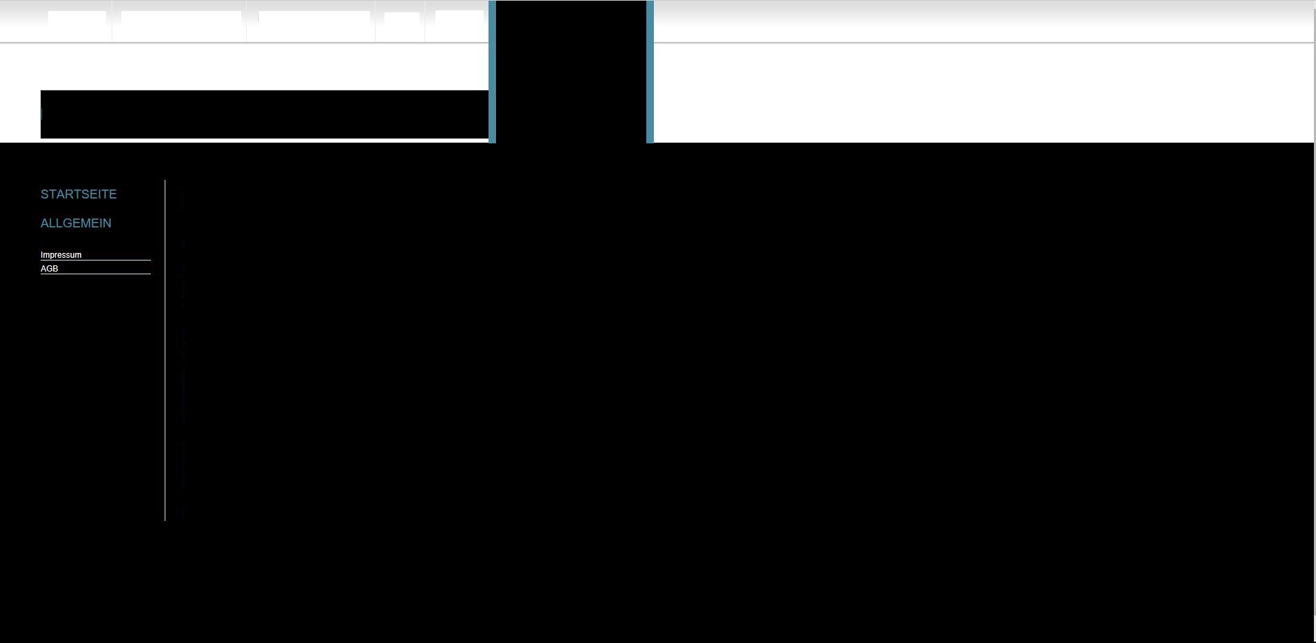

Nochmals besten Dank für die bis dato angebotene Hilfe. Ich habe mal einen screen-shot gemacht weil verstehe, dass Bilder mehr sagen als meine "nebulösen Fabulierungen". Dank der Hilfe von Walti konnte ich mittels pic_background den schwarzen Balken unter den Registerkarten einfärben. In diesem erscheint der Name der Webseite. Was mir fehlt sind die Registerkarten selbst sowie der Bereich zwischen Registerkarte und background_gif sowie der Teil, der sich rechts vom Logo befindet. Die Rahmenfarbe vom Logo ist gewollt.
ohne
Ein Link sagt am allermeisten...! Aber ein Bild kann manchmal besser sein als nix...  ;-)
Ich sagte ja schon im Beitrag #15, dass Du wahrscheinlich den oberen Teil der pic_background.gif nicht eingefärbt hast und gemäss Deinem Bild ist's auch so...

Der "Balken wo der Name drin steht" ist nämlich nicht die pic_background.gif, sondern die pic_header.gif...!
Und zumindest dem Bild nach zu schliessen, ist die pic_background.gif noch nicht oder noch nicht genügend bearbeitet. Mit einem Link könnte man Dir mehr sagen...  aber eben...
Wie du eine Testseite erstellen kannst, kannst du HIER lesen
Und wenn du alle angegebene Grafiken entsprechend einfärbst funzt das wie gesagt

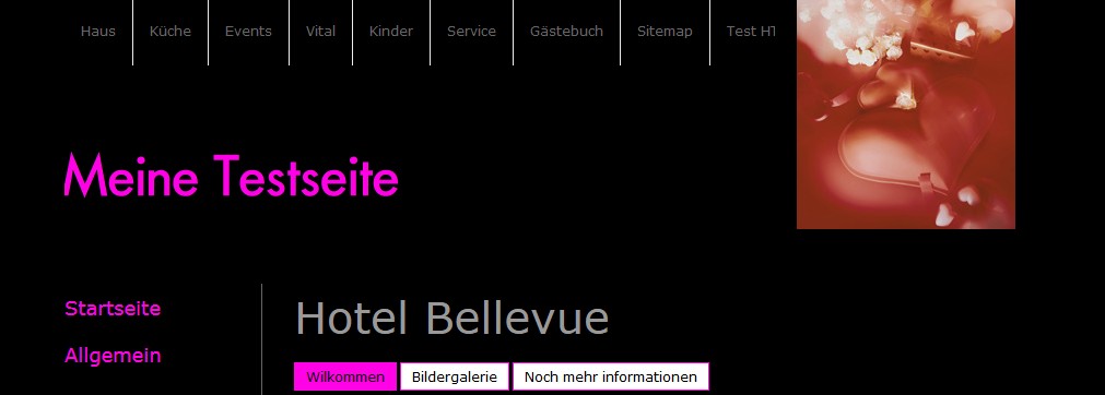

...und hier kannst Du jetzt sehen, dass Du an Deiner pic_background.gif nix gemacht hast:
https://urlaub-in-abano-terme.de/images/pback.gif
Wie Walti schon richtig festgestellt hat, hast du nicht alle Grafiken umgefärbt oder nicht richtig umgefärbt :O
Im Design-Ordner von Qu befinden sich 3 Grafiken die umgefärbt werden müßen:
Grafik 1: pic_background.gif
Grafik 2: pic_frame.gif
Grafik 3: pic_header.gif
Und vor Allem beim Grafik pic_background.gif sollst du besonders darauf achten dass du die Grafik von ganz Oben bis ganz Unten einfärbst!!

Dankeeee! smile_16.png Das hat geklappt. Mein Fehler war, dass ich pic_background tatsächlich nicht geändert habe. Vielleicht nicht gespeichert war wohl falsch gelaufen. Eine weitere Bitte habe ich, so das möglich ist, wie kann ich das Logo (oder besser wo) um ein paar Pixel nach rechts verschieben. Da würde mir der Ordnername reichen und ich würde mich auf die Suche nach der Position des Logos begeben.
Ansonsten frohen Feierabend
LG
Achim
Ich hoffe Du hast gesehen, wie schnell man Dir Deinen Fehler mit einem Link aufzeigen konnte...  ;-)
Deinen "Zusatzwunsch" kannst Du in der style_design.css unter #frame bearbeiten...
