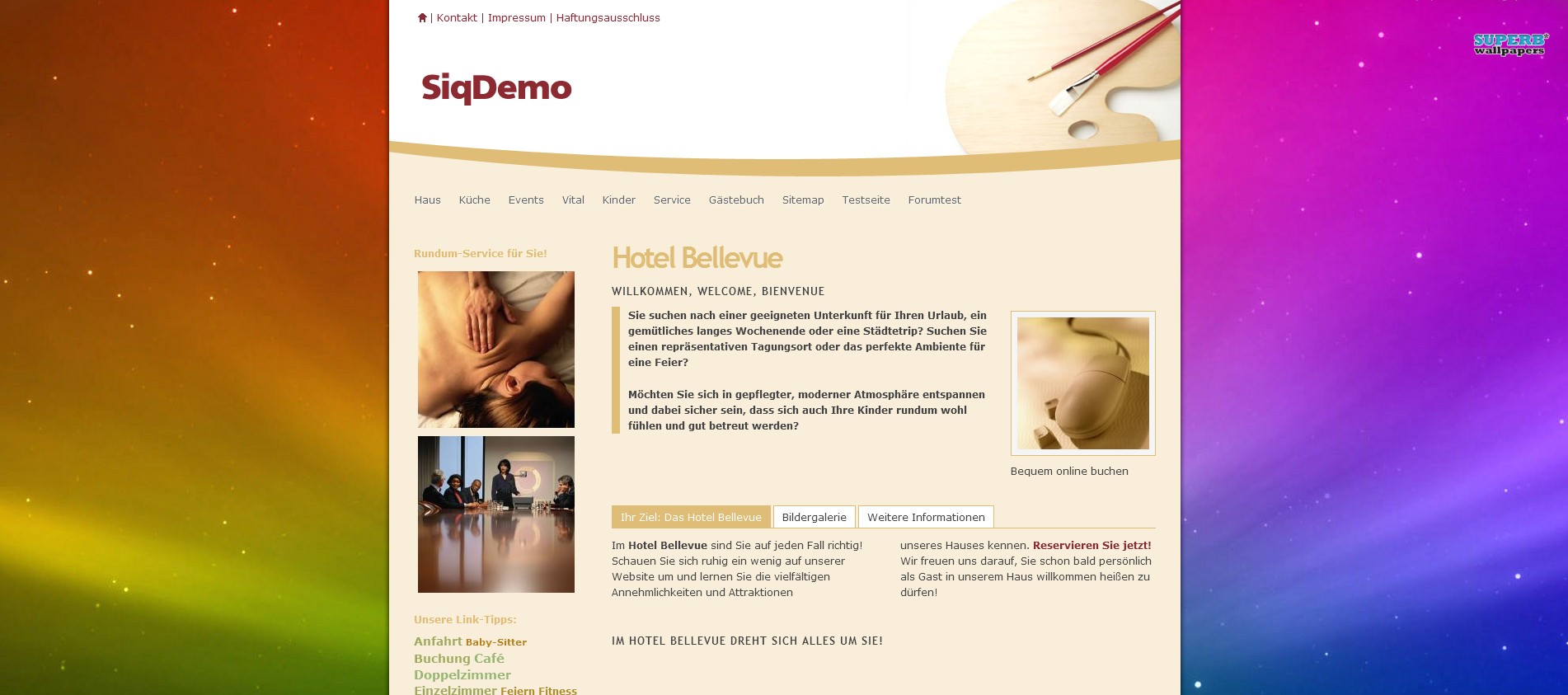

Beim Design KISSIMMEE möchte ich statt des farbigen Hintergrundes ein Bild einsetzen. Ich habe das Ganze probiert, analog meines Vorgehens beim Design SARATOGA, also das Bild in den Designordner kopiert und dann in der global.ccml eine neue Zeile eingefügt:
<cc:picture src="pic_body_meinbild.jpg" dst="pic_body_meinbild.jpg" obj="pic.background">
Allerdings ändert sich hiermit bei KISSIMMEE überhaupt nichts. Was mache ich wohl falsch? Danke für die Hilfe.
Morgengruss aus der Schweiz, Sepp
Kissimmee hat genauso wie Saratoga auch schon von Haus aus via erweiterte Eigenschaft wählbare Hintergründe, Wenn es dir bei Saratoga gelungen ist einen eigenen Hintergrund ein zu pflegen, wird dir das bei Kissimmee auch gelingen. Vergleiche also die Datein von Saratoga mit die von Kissimmee denn ich vermute dass du irgendwo einen Fehler drin hast oder etwas vergessen bist.
 Klick um zu vergrößern
Es wäre schön Berlina, wenn du uns mitteilen würdest ob es dir mitlerweile gelungen ist und wenn ja wo es gehakt hat. Andere User mit dem gleichen Problem können dann auch davon lernen.
Wenn nicht, dann teile uns doch bitte mal mit was genau du wo gemacht hast, denn alleine eine Ergänzung in global.ccml reicht nicht aus. Aber ohne zu wissen was genau du gemacht hast und wo es jetzt hakt, kann dir effektiv keiner helfen.

Ich halte gar nix davon, aber wenn Berlina meint dass ihm dort besser geholfen wird als hier so ist das sein gutes Recht. Mein in Beitrag 2 gezeigtes Bild beweist dass es problemlos geht. Ich habe das in 2 Minuten hingekriegt ohne große Veränderungen.
Aber wie schon gesagt wenn wir nicht wissen was er wo genau gemacht hat wird ihm effektiv keiner helfen können.

Konnte mein problem jetzt mit externer Hilfe lösen. Auf Grund meiner Änderung im Design Saratoga hätte ich das bei Kissimmee niemals geschafft. Dazu brauchte es nämlich Anpassungen in config.ccmlstyle_design.css und auch in navigation.ccml. Also da wäre ich niemals selber drauf gekommen. Bin jetzt aber froh, dass es geklappt hat.
