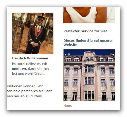

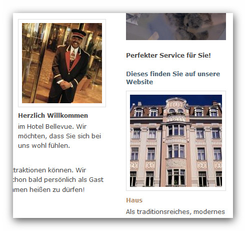

Das funzt perfekt. Siehe Anhang.
 Ultra MIT Bildrahmen
 Ultra OHNE Bildrahmen
