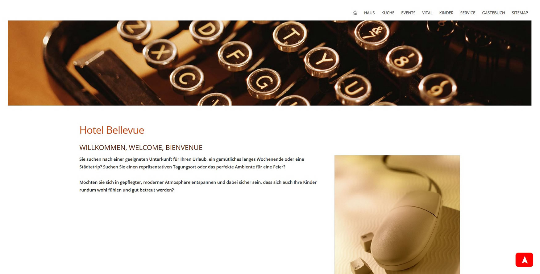

Leider hatte ich mit meinen Bemühungen nicht viel Erfolg. Auf meiner neuen Test-Webseite www.lippe-event.de/test schaffe ich es nicht, eine "nach open" Funktion einzubauen. Kann mir da jemand helfen?
Dann verrate doch mal was genau du wo versucht hast und wo es hakt, denn es geht problemlos (siehe Anlage)
Ohne zu wissen was du wo versucht hast können wir nur den Glaskugel reiben wo du einen Fehler gemacht haben könntest und wird helfen so zu sagen unmöglich.

Ok ... in der Webseiten-Vorschau sehe ich diese Funktion gerade nicht. Mal sehen wann ich die Seite wieder veröffentliche und ob ich es dann sehe.
Jedenfalls habe ich mich an die Anweisungen gehalten
Dann hast du DEFINITIV einen Fehler gemacht sonst wäre die Funktion in der Vorschau schon sichtbar. Poste mal deine Einträge in die navigation.ccml mit ein oder zwei Zeilen vor dem Eintrag damit ich sehen kann wo du das hingeschrieben hast.

Vielen Dank für den Tipp - nun geht es und ich spiele gerade mit dem Design des Buttons 😉
