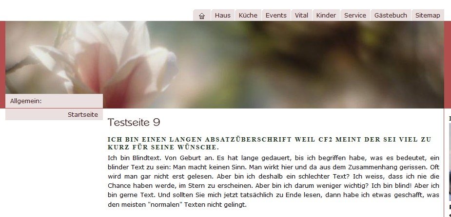

Wie Walti schon schreibt fügst du mit seiner Anleitung eine erweiterte Eigenschaft hinzu. Verwendest du diese, anstatt des normalen Title's, kannst du somit mehr als 52 Zeichen eingeben.
Co-Administratorin  (5062 Punkte)  ·   weiblich  ·   Niederlande  ·   Nachricht senden
Also, ich kann dein Problem nicht nachvollziehen. Es funktioniert sowie gewünscht. (Siehe Anlage)
 Klick zum Vergrößern
Du wirst also irgendwo etwas falsch gemacht haben.
