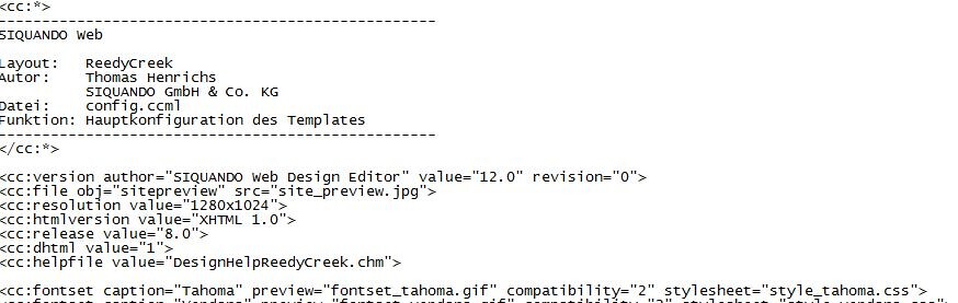

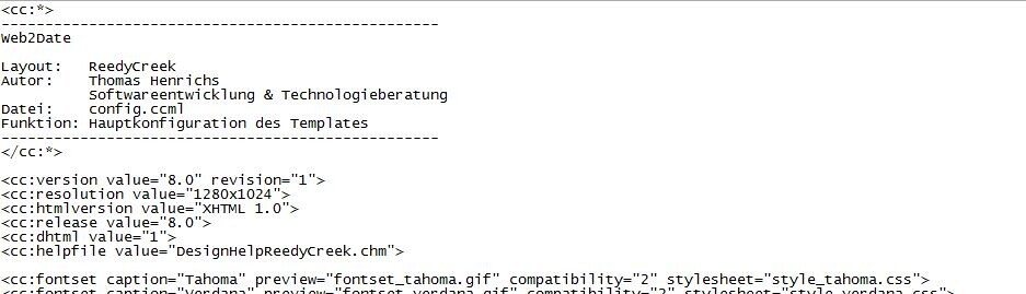

Vielleicht zum Verständnis: Im WEB 8 habe ich in den Designs den Orignal-Ordner Reedy Creek und zusätzlich einen mit Reedy Creek V5. Ich bin bislang davon ausgegangen, dass ich den Ordner Reedy Creek V5 in WEB 12 ebenfalls zusätzlich hinzufügen muss (und nicht im Original-Ordner Dateien überschreibe). Ergo müsste ich in der config.ccml im Ordner V5 die beiden Einträge ändern. Das habe ich auch so gemacht. Bringt nur nichts. Oder muss ich in der config.ccml im Original-Ordner auch Anpassungen vornehmen? --> habe ich in der Zwischenzeit gemacht.
Zur Sicherheit habe ich gerade noch einmal eine saubere Version WEB 12 installiert und eine originale V5. Bernd Fronicke hat leider seine Web-Seite abgeschaltet und ist im Netz nicht auffind- bzw. kontaktierbar.
Ich füge noch die beiden Screenshoots an, so wie es derzeit bei mir aussieht. Die erste Datei ist das angepasste original Reedy Creek. Die zweite Datei die Reedy Creek V5 angepasst an WEB 12.

also das "<cc:file obj="sitepreview" src="site_preview.jpg">" sollte z.B. unter dem vorhandenen "<cc:file obj="colorpreview" src="color_preview.gif">" geschrieben weden.
Die Datei "site_preview.jpg" muss natürlich auch im Designorder vorhanden sein.
Der Original-Ordner hat nichts mit dem kopierten Ordner zu tun. Es kann aber auch sein, dass der kopierte Ordner als Design von Siquando erkannt wird, da diese ja gleich wie dem Originalen beginnt. War allerdings bisher nicht so, aber man kann mal den Ordner komplett einen neuen Namen (Designnamen) geben.
Was auch möglich sein kann, ist, das du kein responsives Design verwendest, "SIQUANDO Web Design Editor" erstellt responsive Design.
<cc:resolution value="responsiv"> steht bei den "SIQUANDO Web Design Editor" als Eintrag.
Da muss man mal genauer schauen, was sich bei diesem Design wischen V8 und V12 noch geändert hat.
Notfalls würde ich mal das neue V12 Design mit anderen Namen kopieren und nur mit den geänderten alten Dateien überschreiben natürlich auch mit geänderter "config.ccml".
Forum-Sponsor  (1479 Punkte)  ·   männlich  ·   Deutschland  ·   Nachricht senden
Was ist den als Autor in der Original-Kopie gestanden, das sollte ja weiter funktionieren und nur die Version auf 12.0 ändern.
Und den fehlenden Eintrag file... ergänzen.

Weil ich nicht weitergekommen bin, habe ich das Laptop meiner Frau genommen. Dort war noch nie irgendwas Richtung W2D bzw. Siquando installiert.
WEB 12 installiert. Direkt danach in den Designs Reedy Creek entfernt. Dann erst ein leeres Projekt geöffnet und in den Designs geschaut -> kein Reedy Creek.
Reedy Creek V5 in den Ordner Design eingefügt. Name abgeändert nur auf Reedy Creek und diesen alten Text
<cc:version value="8.0" revision="1">
abgeändert auf 12.0 und 0. Design lässt sich nicht auswählen. Dann den obigen Text abgeändert auf
<cc:version author="SIQUANDO GmbH & Co. KG" value="12.0" revision="0">
Auch Fehlanzeige.
Die Zeile mit .jpg (siehe Link oben) ist natürlich eingefügt, an der richtigen Stelle.
Der Unterschied liegt m.E. in der global.ccml. Dort sind Einträge in der V5, die in der Original in WEB 12 nicht vorhanden sind. Da ich aber absolut keine Ahnung davon habe, muss meine WEB-Seite auf WEB 8 weiterlaufen.

Ich habe jetzt mal bei mir einfach eine Kopie in einen anders namigen Ordner und in der config.ccml ohne Autor getestet:
<cc:version value="12.0" revision="0">
Hat funktioniert, versuchs mal ohne Autor, ansonsten weiß ich auch nicht weiter.
