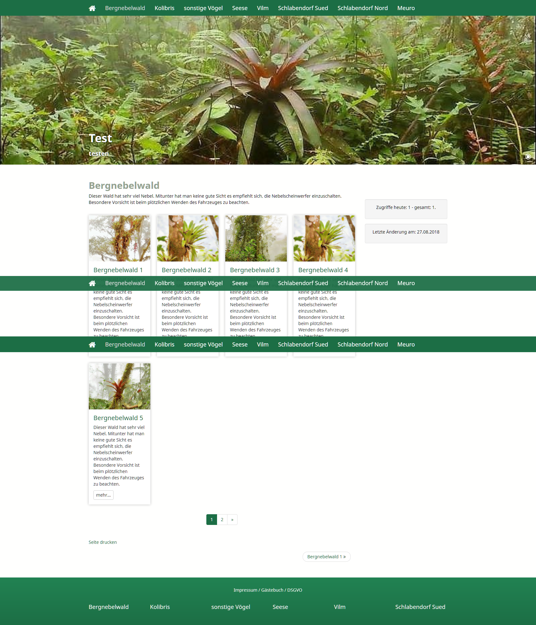

zum Wochenende habe ich wieder mal mit Apollon gebastelt und dabei festgestellt, dass beim Erszeugen einer pdf-Datei das Menü mehrfach abgebildet wird. Mache ich das gleiche Prozedere mit einemTemplate aus Web 10 (z.B. Kaiser) werden diese nicht mehrfach abgebildet. Die gleiche Abbildung geschieht bei png -Datein.
Wie kann man das ändern?

Der Grund für diesen Effekt ist das fixierte Menü. Kaiser hingegen hat kein fixiertes Menü, weshalb das Menü auch nicht mehrfach erscheint. Du könntest ein anderes Plugin zum Aufnehmen des Screenshots verwenden, bspw. Nimbus Capture, dort wird der Screenshot nicht mit mehrfachem Menü erstellt. Oder aber du nimmst Kontakt mit den Entwickler des Plugins Fireshot auf, und hoffst auf Fehlerbehebung.
