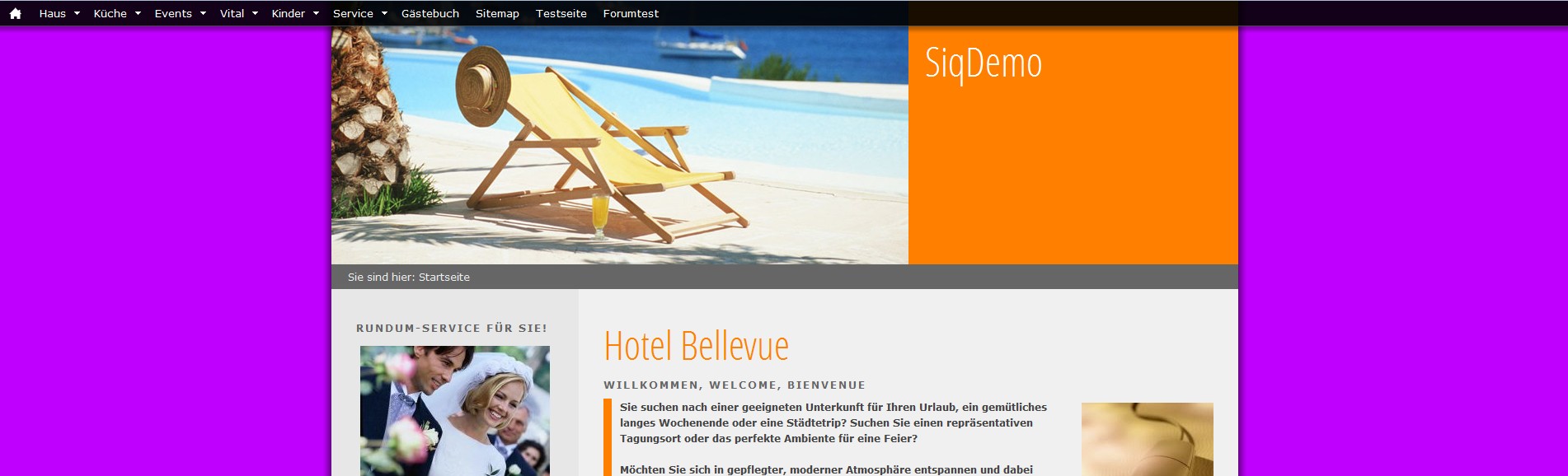

Zitat von: webchaot
Der Hintergrund wird ja aus einer eingefärbten Grafik gemacht.
Wenn Du dies nicht willst sondern nur reine Farbe, dann solltest Du das Hintergrundbild entfernen.
Es würde schon ausreichen die erweiterte Eigenschaft auf "Farbe" zu setzen anstatt auf "Tapete" (oder einer der anderen Möglichkeiten). ;-) Das ergibt schon eine reine Farbe. Ob es die gewünschte Farbe ist sei mal dahin gestellt.
Ja klar, dann kriegt er sein "orange"...
...aber wie Du siehst hat er ja Tapete gewählt und deshalb schrieb ich ja "Hintergrundbild entfernen"...
Nö dann bekommt er nicht sein "orange" aber das läßt sich ohne große Eingriffe ja auch ändern. Es läßt sich sogar ziemlich einfach eine  völlig andere Farbe einstellen. Aber das muß ich dir ja nicht erklären. :D

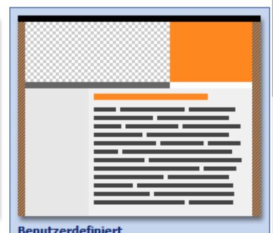

 Klick zum  vergrößern
Schon klar, selbstverständlich auch nur dann, wenn er's unter usercolor.dark auch eingestellt hat...  :D
Nö, denn das würde dann auch in das Design selbst ausgegeben werden ;-) Denn wie du auf mein Bild sehen kannst habe ich die Farbpalette seinem Beispiel entsprechend zusammengestellt.

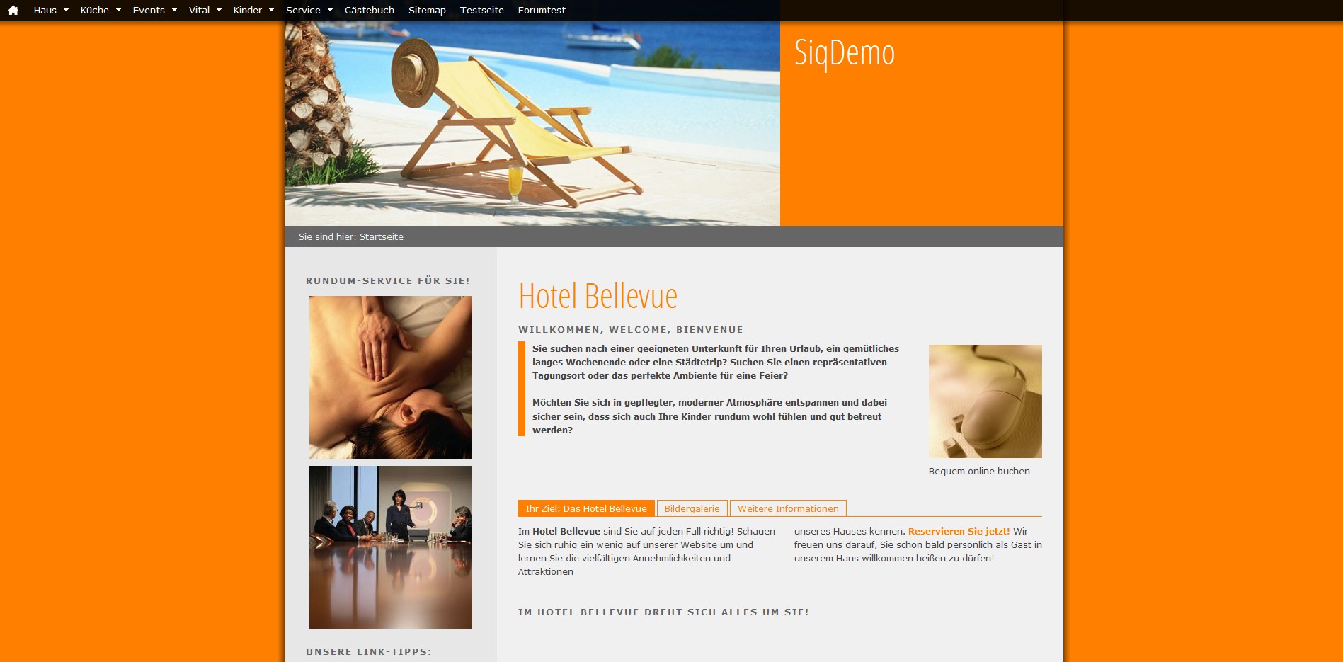

Das ist wie gesagt ohne große Eingriffe möglich

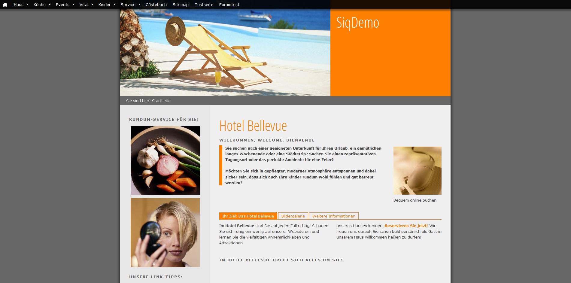

wie auch einen grauen Hintergrund möglich ist
