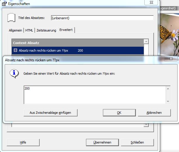

Zuerst baust Du in der config.ccml mal eine erweiterte Eigenschaft ein, füge also folgenden Code hinzu:
<cc:property id="design.qu.totheright" caption="Absatz nach rechts rücken um ??px" folder="Content-Absatz" targettype="paragraph" type="text" default="">
Danach musst Du Siquando neu starten, damit diese Eigenschaft auch eingelesen wird...
Wenn Du nun Siquando neu gestartet hast, dann wirst Du sehen, dass Dir bei Deinem Absatz Fotostapel (oder auch allen anderen Absätzen) eine neue Einstellungsmöglichkeit zur Verfügung steht und der Absatz um die eingestellte Pixelzahl nach rechts verschoben wird:
Dies wird quasi ein "Schalter" sein: wenn nichts eingegeben ist, dann werden die Einstellungen des Original-Designs verwendet. Wenn hingegen ein Wert (in Pixeln) eingegeben wird, dann werden die speziellen neuen eigenen Einstellungen verwendet.
