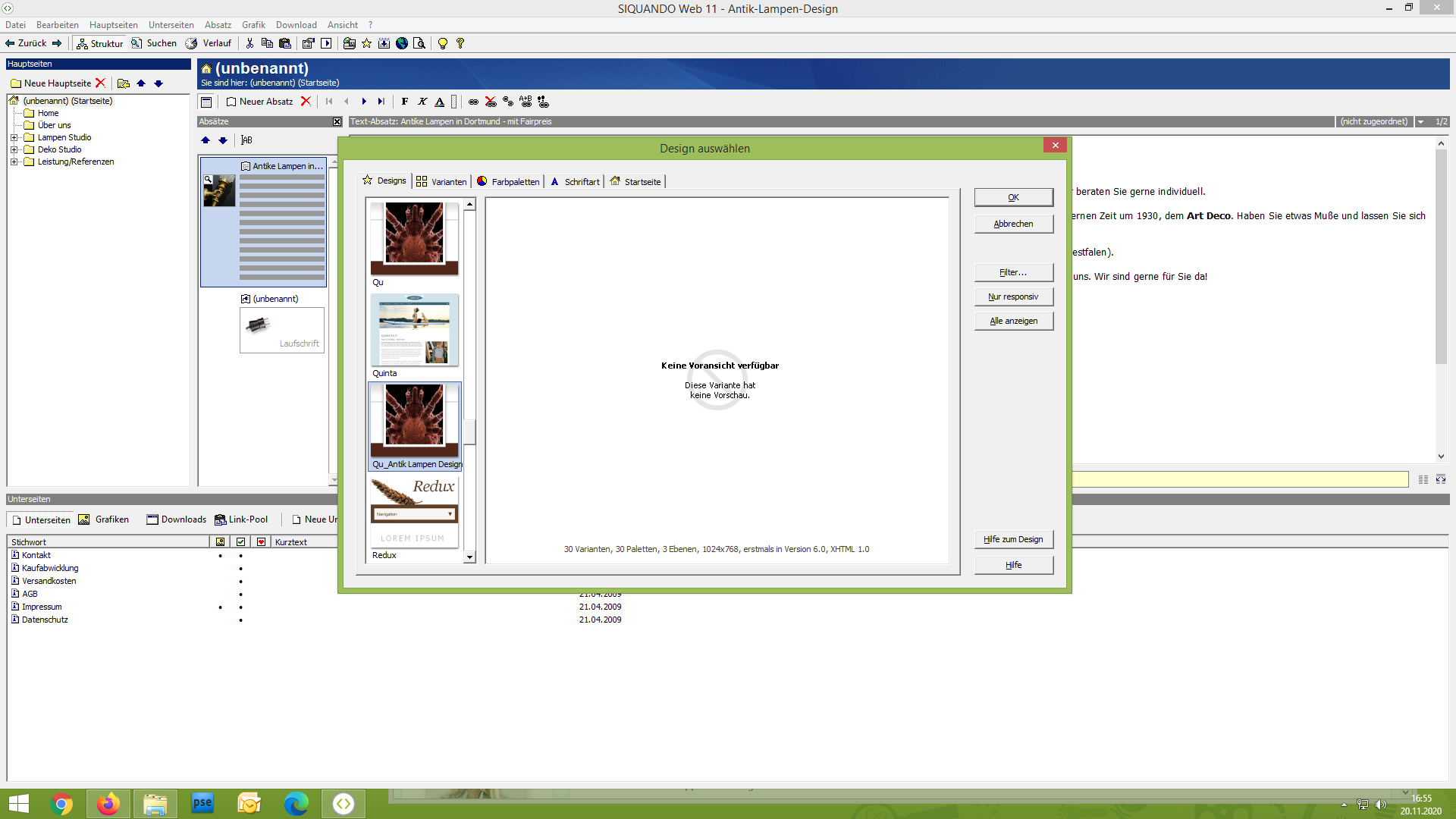

Nach der Umstellung von Web8 auf Web11 ist mein Design verschwunden
Als ich mit W2D in 2008 gestartet bin, habe ich von einem Webdisgner ein "persönliches Design" erstellen lassen. Dieses Design habe ich in der SiquandoWeb8-Version mühelos eingebunden. Vor ein paar Tagen nun habe ich auf Web11 umgestellt und mein Design ist nicht in der Design-Liste zu finden, obwohl ich es auf meinem PC gespeichert habe. In den ersten Aktualisierungen wurde meine Website zunächst wie bekannt angezeigt, aber der Seitenname Antik-Lampen-Design war mit einer weiteren Schrift unterlegt sichtbar. Heute nun nach Aktualisierung der Site ist "mein" Design komplett aus der Ansicht verloren. Es müßte eigentlich in der Liste unter Qu als Qu Antik-Lampen-Design auftauchen, aber es ist nicht da!
ICH BRAUCHE DRINGEND SCHNELLSTE HILFE, damit ich meine Site wieder veröffentlichen kann. Bitte!!!!
Dieses Design nun, nachdem ich auf Web11 aktualisiert habe:
 Siehe unten: mein Design, aber mit "doppelter Schrift" nachdem ich von Web8 auf Web11 umgestellt habe.

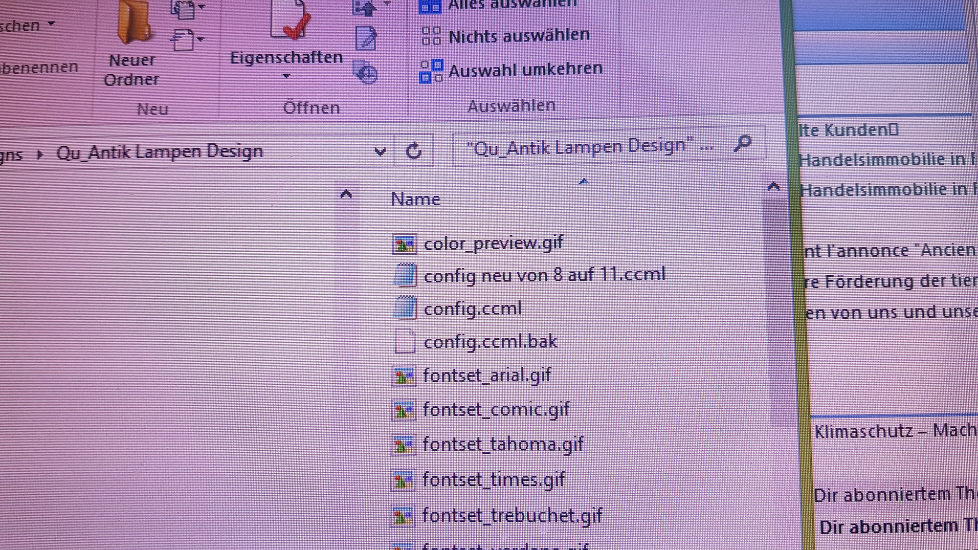

 Klappt nicht. Design taucht leider nicht auf;-((( Schau mal, so habe ich deine Empfehlungen umgesetzt. Die geänderte Datei hat den Namen config neu von 8 auf 11.ccml (siehe die beiden Fotos):
So sah es innerhalb der .ccml im Editor VOR der Änderung aus: Siehe weiterer Anhang

Forum-Sponsor  (779 Punkte)  ·   männlich  ·   Deutschland  ·   Nachricht senden
Hallo Charlotte,
leider hast du meine Tipps falsch umgesetzt.
Die config.ccml muss nach der Änderung auch wieder config.ccml heissen.
Also: Die Datei öffnen, bearbeiten und dann zwischenspeichern (zb. auf dem Desktop) und von dort aus in den Designordner schieben.
PS: Anstatt der 8.0 bei version value muss dort 11.0 stehen

Jupppps, jetzt finde ich mein Design in der Design-Liste!!! ABER: Die Schriftart von dem Website-Namen "Antik-Lampen-Design" ist nun weg !!! UND in der Design-Liste wird es nicht so wiedergegeben wie die Site aussieht (und auch nicht, wie es bei Web8 gestanden hat). Schau mal:
Hallo Charlotte...
wenn noch Schriften fehlen, überträgst du nun alle Dateien mit dem Namens-Bestandteil:
fontset sowie in den Designordner bei Web 11. Dazu dann noch die style_.. Dateien. Bei den style Dateien NICHT die style_dsign und style_content überschreiben.
Die Voransicht kannst du ändern wenn Du von deiner Seite im Web einen Screenshot machst, diesen Screenshot in 570 x 440 pixel abspeicherst und diese Datei dann "site_preview.jpg" nennst und in den Designordner schiebst.

Ähem, meinst du mit "übertragen", dass ich das wieder in dem ccml-Editor-Menü vornehmen muß?
Nein. Die Dateien einfach vom alten Designordner in den neuen. Und wenn der PC sagt, er will was überschreiben, dann mach das ...
nur NICHT die style_dsign und style_content überschreiben.
sondern einfach nur die Dateien der Schriftarten die mit fontset beginnen und die dazugehörenden style_ Dateien.
