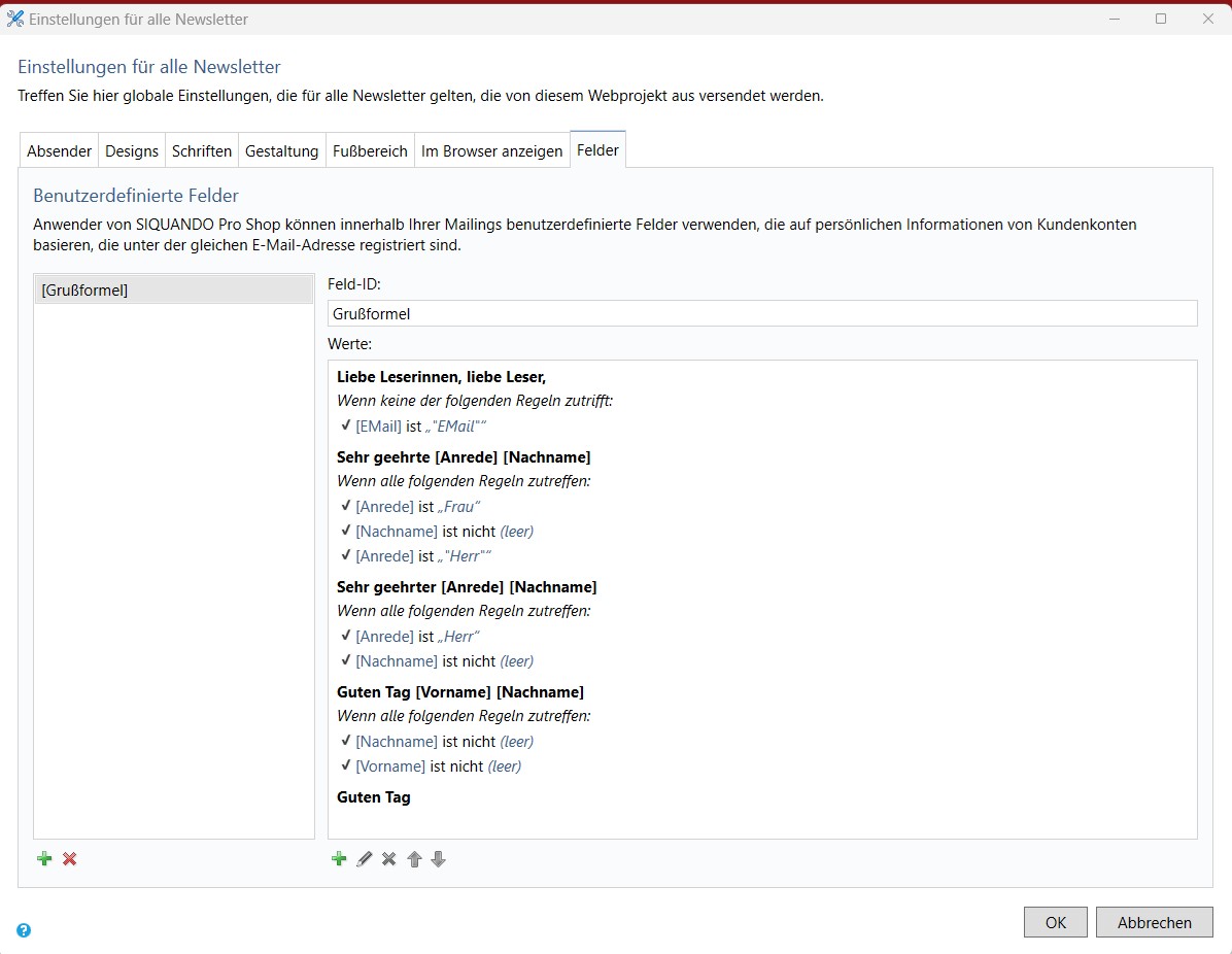

man kann schon Benutzer definierte Felder für die Grussformel einsetzen. Aber ich habe immer noch nicht herausgefunden woher proMail die in den Grussformeln aufgeführten Platzhalter bezieht. gemäss Benutzerhandbuch pro Mail soll das ja wie folgt aussehen
"Ihren Newsletter personalisieren Diese Funktion ist für Nutzer von SIQUANDO Pro Shop von Interesse, da nur hier die entsprechenden Felder zur Verfügung stehen. In SIQUANDO Pro Web haben Sie hingegen nur die E-Mail-Adresse Ihres Empfängers zur Verfügung. Dies ist dem Umstand geschuldet, dass wir die Anmeldung für den Newsletter so schnell und einfach wie nur möglich gestalten und potenzielle Abonnenten nicht damit abschrecken wollten, dass diese für ein Abo weitere persönliche Informationen preisgeben müssen. In SIQUANDO Pro Shop hingegen, wird SIQUANDO Pro Mail versuchen, die E Mail-Adresse mit einem Kundenkonto unter der gleichen Adresse zu „matchen“ und stellt dann die erweiterten Informationen, wie Name und Adresse als Felder zur Verfügung. Die komplette Liste der Felder ist:
  • • [Anrede]
  • • [Vorname]
  • • [Nachname]
  • • [Adresse-1]
  • • [Adresse-2]
  • • [PLZ]
  • • [Ort]
  • • [Land]
  • • [Land ISO]
  • • [Email]
  • • [Abbestellen]
Diese Felder können Sie in allen Textfeldern Ihres Newsletters verwenden, indem sie deren Namen einfach eintippen (achten Sie auf die eckigen Klammern). Zusätzlich stehen diese noch über das Kontext-Menü zur Verfügung: bei formatierbaren Texten mit der Funktion „Newsletter-Feld einfügen“ …"

Danke Thomas und René für eure Mühe und das Testen.
Vielleicht ist das Update ein Hinweis auf zukünftige Ausbaustufen der Mail-Software. Aber im Moment (noch) keine Lösung für mich.
So wie ich euren input verstehe, kann man jetzt offensichtlich Email Adressen importieren. Aber noch immer nicht mit Vor- und Zuname und Anrede. Ich habe zwar die Shop Version, aber viel mehr Kunden als Shop Kunden, die ich mit verschiedenen Newslettern bespiele. Auch mehrere Vereine, bei denen eine Anrede ein Muss ist.
Also noch keine Lösung, die annähernd an Supermailer oder andere etablierte newsletter Lösungen heran reicht. Ich hatte mich gefreut, als ich von dem Mail plugin hörte, aber so ist es (noch) nicht nutzbar.
Und klar ist natürlich, dass ich von allen entweder eine opt-in Bestätigung, oder eine andere schriftliche Zusage habe. Ohne dies gibt es keinen Import und keinen Newsletter. Aber klar ist auch, dass das Mail plugin für neue Empfänger natürlich eine opt-in option haben sollte, aber dann auch mit der Option für Name und Anrede.
