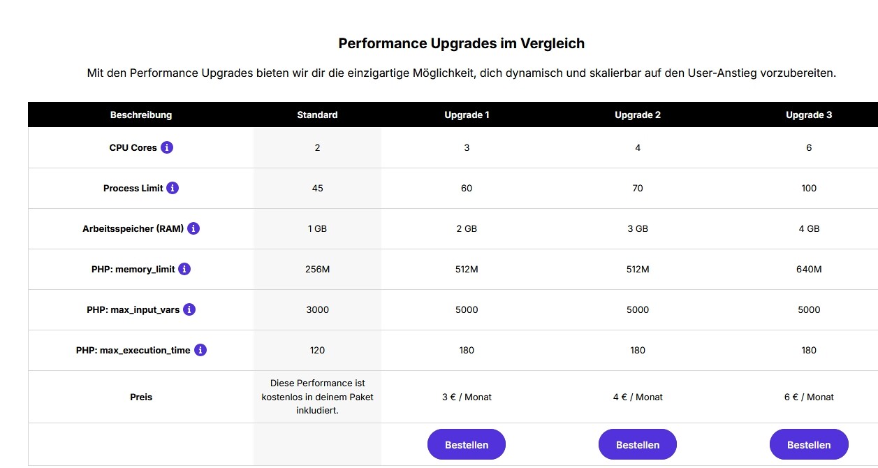

Danke. Auf dem FTP-Server ist PHP 8.3 eingestellt.
Ich habe keine Ahnung von RAM - ich hänge einen Screenshot an - falls es das überhaupt ist (IT gehört nicht zu meinen natürlichen Talenten - geboren 1964 -. Sorry)
Forum-Sponsor  (1486 Punkte)  ·   männlich  ·   Deutschland  ·   Nachricht senden
PHP 8.3 passt.
Aber du hast wohl schon ein etwas älteren Vertrag, wo auch immer du ihn hast, denn das ist eigentlich schon sehr gering.
  • MEMORY_LIMIT: Der Maximalwert des Speichers (in Megabytes), den ein Skript beanspruchen darf . -> Hier hast du nur 256MB und diese ist sehr schnell voll.
  • MAX_EXECUTION_TIME: Die maximale Zeit, die ein Skript laufen darf (in Sekunden). -> 120s ist auch eine sehr hohe Zahl, aber das wird wohl kein Besucher abwarten -> ist eher gut zu sehen normal ist 60s.
Also bei diesem sehr geringen MEMORY_LIMIT wäre es kein Wunder, wenn bei gut besuchte Zeiten der Homepage der RAM (für dich verfügbarer Speicher auf Server) viele in der Warteschlange sind, bis eine Seite angezeigt wird, oder ein Script verarbeitet wurde.
Es steht zwar 1GB RAM dort, aber dein Limit ist 256MB für Scripte, das wäre für mich Level 0, also nich mal Level 1 und normalerweise erhält man bei einem neuen Vertrag bei guten Provider mindesten Level 2 (z.B. IONOS), ausser man hat noch einen Uraltvertrag:
Zum Vergleich alte Verträge
Dein Vertrag ist eher für "Standard-Website mit mehreren Unterseiten", aber mehr nicht.
Nach heutige Anforderungen sollte der Vertrag schon mehr für "Gut besuchter Blog mit regelmäßig aktualisiertem Inhalt" als minimum sein. So wie es IONOS für Level 2 beschreibt.
Nun, nochmal auf dein Problem einzugehen, es ist halt mit diesem Vertrag eher ein Lotteriegewinn, wenn gerade der Server nicht überlastet ist (Ein Server sind ja bei solchen Verträgen für sehr viele Provider-Kunden eingerichtet), das auch Scripte zuverlässig abgearbeitet werden.
Natürlich ist jetzt die Verarbeitung des Abmeldelinks nicht gerade ein großes Script, aber das Skript muss ja erst mal die Möglichkeit haben zu starten und natürlich dann ausführen können.
Da ist es für die Besucher der Homepage eher die Chance in der Nacht, wenn gerade nicht so viel auf den Server zugreifen, dass er sich zuverlässig abmelden kann und die Abmeldeseite mit der Rückmeldung dann auch sieht, und natürlich auch vorher nicht von der Seite abspringt.
Nun, das ist jetzt alles was ich schreibe meine Meinung und Einschätzung, was allerdings ich jetzt nicht behaupten möchte, das dies die Ursache ist.
Es könnte ja trotzdem an einem anderen Fehler liegen.
Aber mit Deinem Vertrag, wäre ich nicht zufrieden.
Bedenke ein Server steht bei einem Standard-Vertrag keinem alleine zur Verfügung, aber diesen Vertrag sehe ich eher geeignet für Private Homepagebetreiber die nur HTML-Dateien präsentieren.
Dieser Beitrag wurde bereits 1 mal bearbeitet, zuletzt von »MuggelClan« (22.01.2026, 11:18)

wenn ich mir DIESE SEITE bei deinem Provider ansehe, gehe ich mal davon aus, das auch das Performance erhöht wurde.
Aber mit 512MB wäre das entsprechend zum Vergleich zu IONOS ein Perforfomence Level 1 und keine Level 2, oder übersehe ich da jetzt was bei Dir?

Hallo René,
die allgemein Angabe von Siquando "RAM zur Ausführung von PHP-Skripten: 128MB" steht ja auch bei ProWeb und ProShop. Das Script für Abmeldelink benötigt ja mit Sicherheit auch kein 128MB, das ist klar. Ich wollte eigentlich nur auch auf das allgemeine Problem mit Scripte hinweisen (und das betrifft ja alles was mit Scripte zu tun hat, auch normale ProWeb-Anwendung). Ich denke nicht, dass es ein Problem einem Server bei heutigen Stand der Technik als Mindesmaß ein Problem sein wird, aber dass es in einzelfällen schon ein Grund sein kann, das eben eine Abmeldung nicht funktioniert.
Und in diesem Fall wäre das auch nicht Siquando zuzuschreiben. Wenn ich aber einen Vertrag für reine HTML-Seiten habe, dann kann ich auch nicht davon ausgehen, dass es hier keine Probleme mit Scripte gibt, vor allem bei Altverträge, die eben nicht mehr Stand der Technik entspricht. Da muss man halt auch mit Einschränkungen leben können. Wenn ich meinen alten PC 386 DX 40 noch mit aktuelle Software betreiben betreiben würde, dann würde ich den PC wegen Windows-Version schon gar nicht mehr zum Starten bringen. 😉 (Der läuft übrigen noch einfwandfrei mit meine alten Programme und auch meine alten Commodore-PCs, aber ich will jetzt nicht ausschweifen)
Ich habe ja auch im Beitrag #9 geschrieben:
Zitat: "Nun, das ist jetzt alles was ich schreibe meine Meinung und Einschätzung, was allerdings ich jetzt nicht behaupten möchte, das dies die Ursache ist.
Es könnte ja trotzdem an einem anderen Fehler liegen."
Ein Fehlerhaftes Script gibt aber auch normalerweise auch ein Fehlermeldung aus, da wenn schon ein Zeichen falsch ist, dann würde gar eventuell die aufgerufene Homepage-Seite ohne Fehlermeldung angezeigt werden.
Von einer Fehlermeldung wird hier im Thread jedoch gar nicht geschrieben,
Dieser Beitrag wurde bereits 1 mal bearbeitet, zuletzt von »MuggelClan« (22.01.2026, 13:24)
Sollte ich upgraden? Danke für eure Hilfe!
 Hallo Petra,
also das kannst nur du selber entscheiden, ob du mindestens Upgrade 1 durchführst.
Ich kann Dir nicht garantieren, ob dann auch Dein Problem hiermit gelöst ist.
Oder ob es Dir auch reicht, das wenn du einen Hinweis in den Newsletter mit hinzufügst, dass wenn der Link nicht funktioniert Dir direkt eine E-Mail senden sollen.
Wie schon geschrieben, es ist halt nur meine Einschätzung und ich bin kein IT-Spezialist.
Ob des Dir 3€ mehr wert ist, kannst nur du entscheiden.
