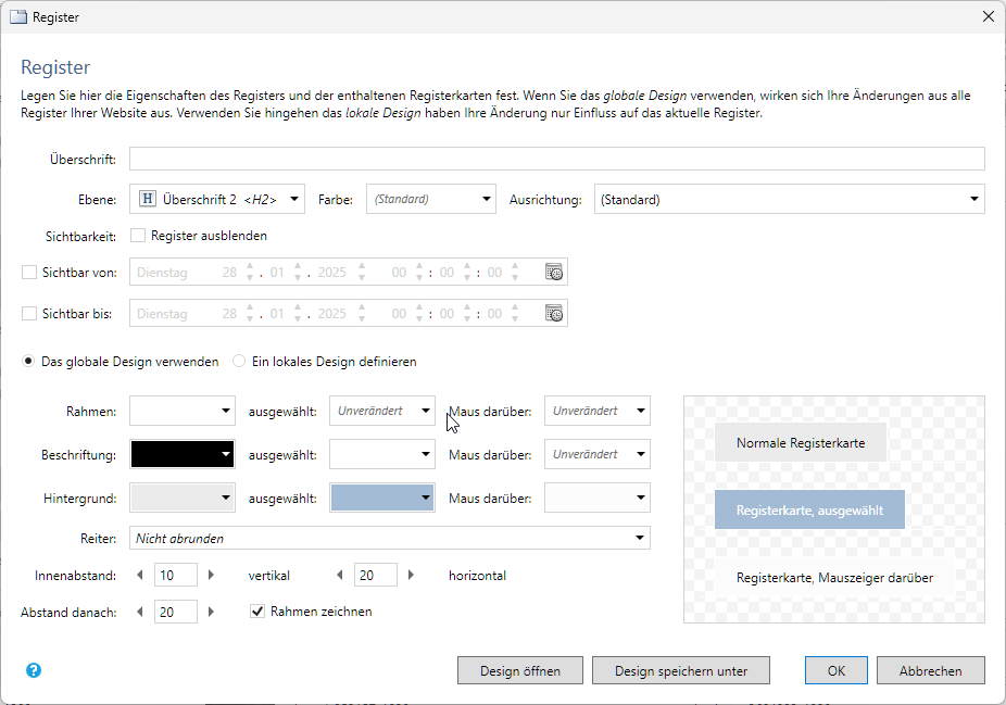

Cactus
As  (152 Punkte)  ·   männlich  ·   Deutschland  ·   Nachricht senden
MuggelClan,
ich habe den Akkordeon-Bereich von Pro 9 nicht mit dem Reiter/Akkordeon der klassischen Linie verglichen, sondern mit dem Register von Pro 9.
In Shop 12 waren das noch 2 Funktionen in einem Plugin und deshalb auch sehr verzahnt.
In Pro 9 sieht das Register sehr viel besser aus und Akkordeon ist eher ein F&A-Plugin als Akkordeon.
Im Register kann man sehr viel mehr einstellen und anpassen:
Und das würde ich mir im Akkordeon auch wünschen.
Ich dachte, ich hätte da was übersehen, aber offensichtlich gibt es da nur rudimentäre Einstellungen.
Aber wenn das so ist, muss ich damit leben und mir eine andere Lösung ausdenken.
