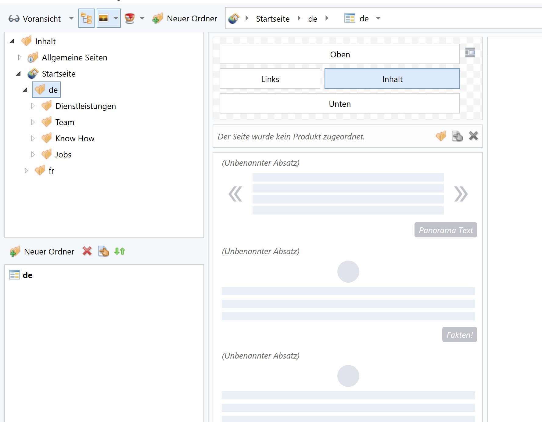

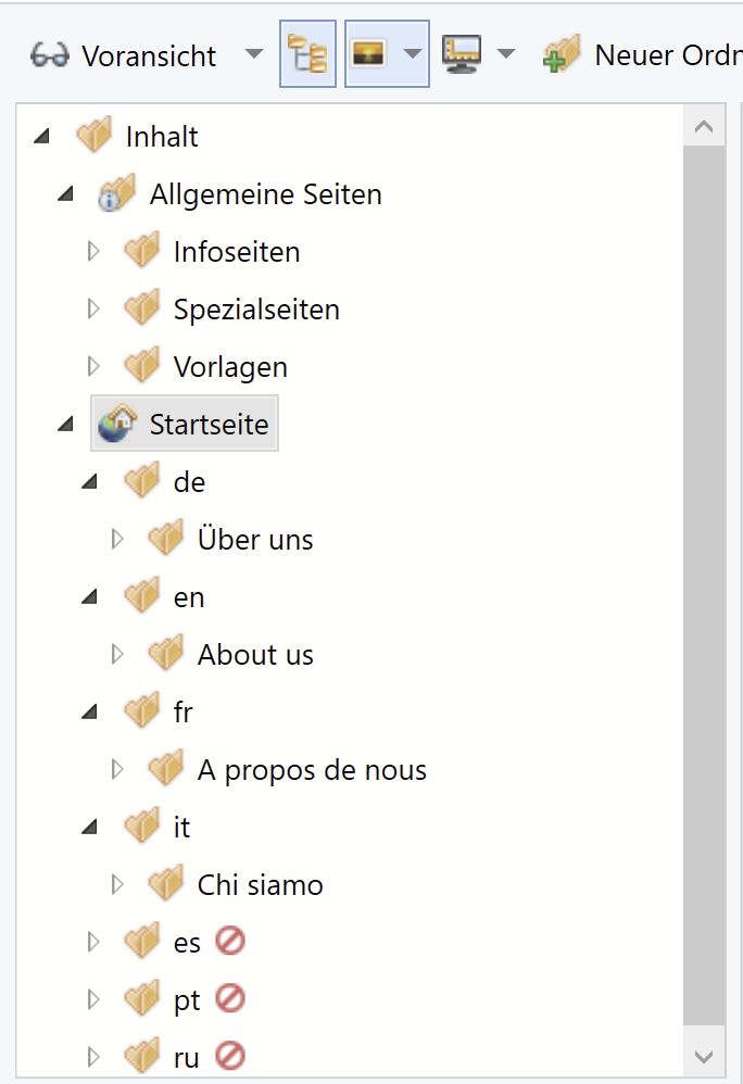

Hallo zusammen
Ich habe das ganze jetzt anderst gelöst, da einzelne Projekte/Subprojekte KEINE Lösung für mich waren. ich hatte 2 Projekte mit jeweils 6 Sprachen und da ist der Pflegeaufwand über Projekte hinaus "unendlich" hoch.
Ich habe alles im selben Projekt und pro Sprache einen Ordner angelegt. Darunter stehen dann die eigentlichen Seiten (siehe Screenshot). Es ist ein kleiner Murks, aber der Aufbaue wie auch die Pflege ist einfacher, da alles innerhalb des Projektes wie gewohnt verschoben und kopiert werden kann.
Lösung geht nur bei One-Pagern, da das Menu vom Absatz gesteuert wird und nicht von den Ordnernnamen.
-->ein Beispiel ist hier: https://www.change-mgt.ch/de/
ABER:
Mit Vorlagen oder allgemeinen Seiten lässt sich dann auch nicht mehr arbeiten, da diese ja nicht sprachabhängig angesteuert werden können.
Die Fussleiste kann ebenfalls nicht über das Layout aufgebaut werden, da nicht sprachgesteuert.
Auch Impressum usw.muss man manuell ansteuern, ist aber machbar.
Auf jeden Fall muss sich da Siquando etwas einfallen lassen, denn über Projekte/Subprojekte ist es def. keine Lösung.
