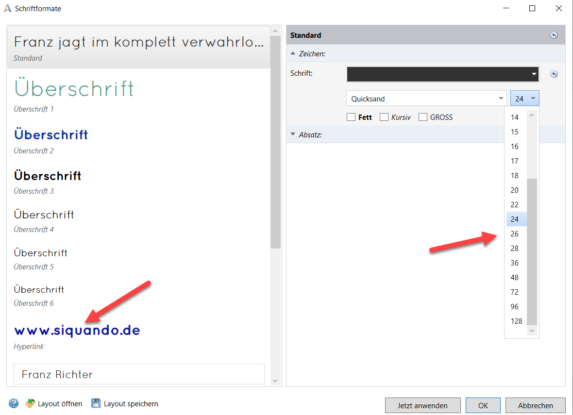

ich kann bei den Schriftgrößen trotzdem nur die Vorgaben auswählen - oder? Und dabei sind die Sprünge relativ groß. Z.B. : 128, 96, 72, ...
Gibt es keine Möglichkeit die genaue Größe auszuwählen, welche ich haben möchte?
Du kannst sie z.B. per Website-Eigenschaften / HTML / Body definieren:
<style>
h1 {font-size: 77px;}
h2 {font-size: 66px;}
h3 {font-size: 55px;}
h4 {font-size: 44px;}
h5 {font-size: 33px;}
h6 {font-size: 22px;}
</style>
