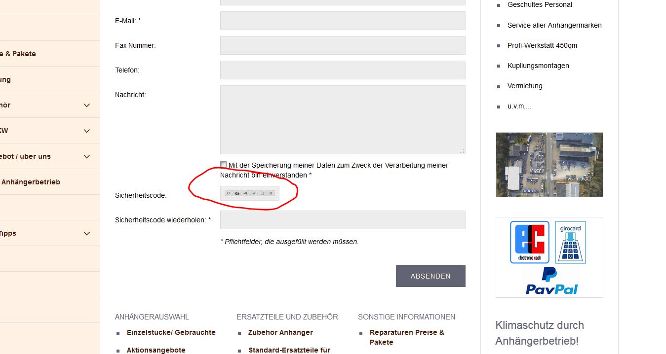

Wenn ich ein Formula mit Captcha schützen will, erscheint das Bild mit der Zahlenfolge im Formular ganz unten extrem klein (150x30px)
Die Zahlen in der Captcha Vorgabe sind kaum zu lesen.
Wo kann ich das Bild vergrößen???

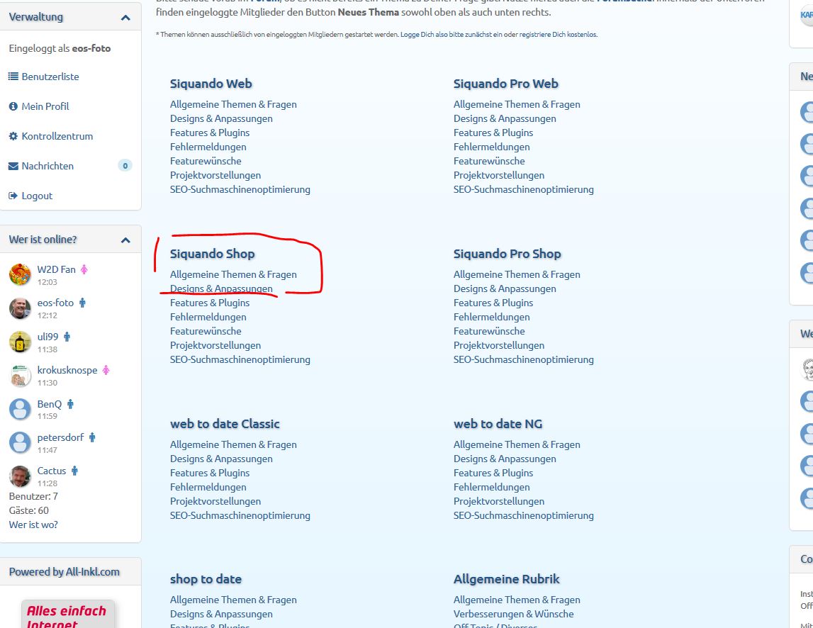

zunächst hatte ich nach neues Thema erstellen > Web Shop > Designs & Anpassungen gedrückt
Warum ist das in ProShop gelandet? (hatte nicht mehr geprüft)

Hier der Link wo man das sehen kann:
https://www.anhaenger-grossmarkt-stenger.de/kontakt.php
Es würde wohl ausreichen das padding hier auf 0 zu setzen, aber ich finde die passende style.css nicht....

Du hast aber versehentlich anstatt bei Siquando Shop (links) bei Siquando Pro Shop (rechts) geklickt. Außerdem ist das Formular ein Plugin und damit nicht Designabhängig. Aber das nur so neben bei.

Die Captchazahl sind viele Totalgrafiken, die im Ordner images auf deinem Server gespeichert werden also keine gesonderte Zahlen. So weit ich weiß kann man die auch nirgends anpassen. Ich vermute deshalb dass diese Zahl irgendwo in der von uns User unerrreichbare DLL-Daten ausgegeben wird.
Bei deiner Webseite ist offensichtlich beim erstellen etwas schief gegangen, denn deine Zahl sieht wirklich verunglückt aus. Ich würde mal das Plugin löschen und erneut erstellen. Dann die Webseite erneut erstellen und hochladen.

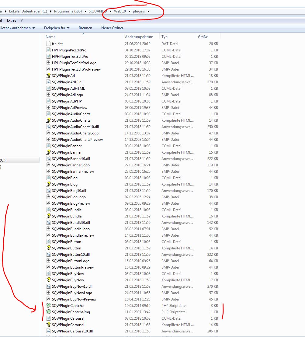

Im PluginOrdner ist "Captcha" nicht zu finden, sind das die einzelenen php Datein im Root des Plugin-Ordners?

Captcha macht Teil aus vom Plugin Formular. Das Formular wird angesteuert von der Datei form.ccml im Common Ordner. Dort findest du auch captcha-Dateien.
Aber wie ich schon gesagt habe, hat deinen Fehler mit die Dateien nichts zu tun.
