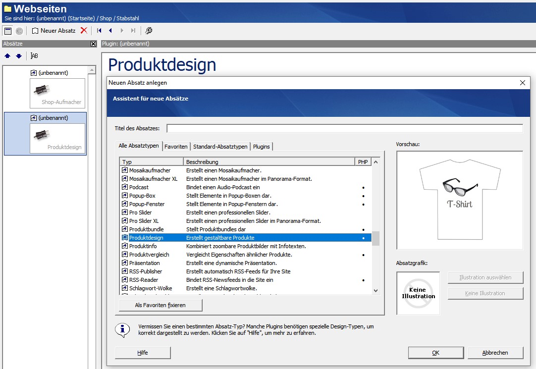

Hab in webshop 11 den altertümlichen "Produktdesigner" mal mit eingebunden.

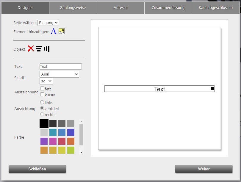

Ich füge zwei Bilder mit ein dann sieht mann es besser.
Kann keine Bilder mehr einfügen, komisch
Gruß Roland

Hat nun doch geklappt,
das kann man alles Ausfüllen, funktioniert auch. Nur ich bekomme den Code nicht, was der Ersteller erstelt hat.

Ja, es funktioniert in Shop 11 immer noch, aber das Plugin Produktdesign funktioniert lediglich in den klassischen Designs, nicht aber in responsiven Designs (ausser man macht dies selbst in der config möglich).
Danach funktioniert es genau wie in der Hilfe beschrieben:
"Starten Sie nun die Auftragsverwaltung von SIQUANDO Shop und rufen Sie Ihre neuen Aufträge ab.
Wenn sich unter den Produkten ein gestaltetes Produkt befindet, wird dieses durch den Zusatz (designed) gekennzeichnet. Öffnen Sie den Auftrag mit einem Doppelklick, wird im unteren rechten Bereich des Dialogs unter Design-ID der 32-stellige Designcode angezeigt, über den Sie auf das Kundendesign zugreifen können."
@Roland1:
Da ich an deinen letzten Beiträgen gemerkt habe, daß du etwas dünnhäutig reagierst habe ich sogar schnell mal bei mir ein Testprodukt erstellt und es bestellt, um dir zu zeigen, daß du den Designcode an der in der Hilfe angegebenen Stelle findest:
