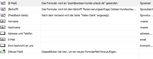

Moin Ihr Lieben,
gestern abend habe ich mit Erschrecken feststellen muessen, dass mein Kontaktformular mir keine E-Mails schickt.
Warum?
Was mache ich falsch? Ich habe es über den internen Gateway laufen lassen und es hatte auch mal funktioniert, aber jetzt auf beiden Homepages nicht mehr. Ich habe es jetzt erstmal rausgenommen.
Jetzt wundert mich auch nicht mehr, warum telefonisch angekündigte Reservierungen nicht ankamen.
Ich verwende Shop 8 und bei einer Seite auch schon Shop 9.
Es grüßt Euch Steffi mit vielem Dank

Hallo Steffi, wahrscheinlich wird dir die Frage nur dein Hoster beantworten können. Frage ihn ob Mails per PHP-Funktion mail() versendet werden können, oder/und ob nur bestimmte E-Mail-Adresse zur Versendung der Mails erlaubt sind.

Mein Provider hat umgestellt am 12.10. um spam zu vermeiden werden jetzt nicht existente emailadressen rausgefilter, allerdings habe ich es mit einer richtigen versucht,.... nichts

Mit nicht existente E-Mail-Adressen meint dein Provider sicherlich Adressen die bei ihm angelegt sind bspw. post@friesenhaus-ferien.de, nicht dass du eine FreeMailer Adresse verwendest.

Ich denke der Provider meint die Absenderadresse, außerdem wird die Mail des Kontaktformulars doch immer nur an eine bestimmte E-Mail-Adresse gesendet.

Tomas meint Steffi ob du bei deinem Provider eine eMailadresse erstellt hast die zB info@meinefirma.de heisst. Die meisten Provider fordern zwingend eine solche eMail-Adresse und nicht zB ich@freemaileradresse.de. Die bei deinem Provider erstellte eMailadresse sollst du dann als Absender und Empfänger im Formular verwenden.

Per FTP-Zugang in den entsprechenden Ordner der Domain laden und im Browser aufrufen. Du legst bspw. die Datei mail.php an und fügst dort das Script ein. Die Datei lädst du dann einfach hoch.

Sieht erstmal alles richtig aus. Um ausschließen zu können ob es wirklich nicht am Hoster liegt, solltest du das Script testen.

Wenn ich den Link eingebe komme ich auf meiner Fehlerseite raus obwohl die Datei im html ordner liegt, verstehe ich jetzt auch nicht.
möchtest Du nur sehen was drinne steht?

Hallo ninollo,
warum verschiebst Du nicht mal die Datei mail.php nach http://www.friesenhaus-ferien.de/anfahrt/ Der link dient jetzt nur als Beispiel.
Wenn Du den Fehler bald finden möchtes würde ich das doch tun. Nur so finden diejenigen hier, die sich damit auskennen die Ursache hierfür.

Wenn Du genau den von Thomas verlinkten PHP-Code
<?php
	$empfaenger = "mail@domainname.de";
	$betreff = "Test des Mailversand";
	$text = "Der Test scheint geklappt zu haben";
	$extra = "From: Info <info@domainname.de>\r\n";
	if(mail($empfaenger, $betreff, $text, $extra)) {
		echo 'E-Mail versendet';
(natürlich mit angepaßten Mail-Adressen) in die mail.php kopiert hast, scheint diese auf Deinem Webspace - warum auch immer - nicht zu funktionieren. Wenn sie funktionieren würde, würde nach dem Absenden der Mail "E-Mail versendet" im Browser zu lesen sein.
Wende Dich in der Angelegenheit also wie bereits mitgeteilt bitte nochmal gezielt an Deinen Provider.
