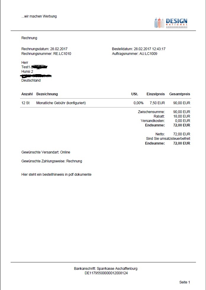

Fehler in der Rechnung....
ich habe die neue Version Shop 9.
Nach der Installation von allem ist nun der Fehler in der PDF Rechnung, der netto Betrag ist gleich der Endsumme. (siehe Foto)
Es wurde nichts verändert und alle Updates installiert!
Leider hab ich noch kein passendes Thema hier gefunden, vielleicht kann mir da jemand zu helfen.
Danke im Voraus!!!
LG
N. Kubitschek
cojo_1008
 https://www.it-passform.de
Die enthaltene MwSt. in Höhe von 20,44 € (19 😵 ist bei einem Brutto Betrag von 128,- € völlig korrekt (128 / 119 * 19 = 20,44). Entweder müßte hinter Netto 107,56 € stehen, oder es müßte Brutto anstelle Netto dort stehen.
Vermutlich tritt der Fehler auch ausschließlich in einem B2C-Shop auf.
Und wie Conny schon sagt:
Da muß Siquando ran.
N. Kubitschek
Neuling  (2 Punkte)  ·   weiblich  ·   Deutschland  ·   Nachricht senden
 http://www.rohrmotoren.com
Ok....danke!!!

hab das Plugin heute erworben, finde keine PDF Anleitung !
Das Plugin ist installiert mit Lizenz, und hab mir eine Rechnung geschikt,  (Also muß Installiert sein)
Meine absende Adresse ist nicht vorhanden.
Weiß nicht mehr Weiter,
Kann mir da jemand helfen, ich finde auch nichts wo ich das Rechnungs Layout ändern könnte.
UPDATE:
Siquando hat mir eine Anleitung geschickt, leider steht da nicht soooo viel drin.
Unerlaubter Link entfernt aufgrund das das Forum keine Genemigung hat Anleitungen von Siquando zu veröffentlichen [W2D Fan]
UPDATE 2 :
Siquando schrieb mir,  das meine Absende Adresse fehlt, "dies können wir für Sie kostenpflichtig anpassen".....
Ohne meine Absende Adresse ist doch auch das Plugin "PDF Rechnung" sinnfrei... bin mal gespannt wie es weitergeht.
Ich habe mal eine Rechnung angehängt, da fehlt meine Absende Adresse, und rechtlich müsste doch auch die Adressen über "Rechnung" stehen.
So kann man das Plugin nicht benutzen.

@ Roland 1,
ganz oben links neben dem Logo ist ein wenig Platz für Deine Firmenbezeichnung und Adresse. Also da wo "wir machen Werbung steht". Dieser Satz muss dann natürlich gelöscht werden. Das müsste reichen bzw. weiß der Kunde dann, wer mir die Rechnung gestellt hat.
Ganz unten in PDF-Rechnung kann man auch nochmal seine vollständige Firmenanschrift hineinschreiben, mit den Telefonnummern, Faxnummer, Steuer-Nr., Bankverbindung, E-Mail-Adresse und Weiteres wie z. B. "Lieferdatum ist Rechnungsdatum" usw.
Es ist möglich mit dem Plugin PDF-Rechnung eine ordnungsgemäße Rechnung zu erstellen, also mit allen vom Gesetzgeber geforderten Angaben. Allerdings muss man in der Form Abstriche machen. Dann steht eben alles hintereinandergeschrieben und in 4 Zeilen unten in der Fußzeile. So weit ich weiß gibt es für eine Rechnung keine Formvorschrift, es müssen nur alle Angaben, natürlich nachvollziehbar u. verständlich lesbar, vorhanden sein. Ich hätte auch gern das Rechnungsdatum rechts oben stehen (anstatt links oben) aber was solls, für 50 EUR kann man nicht verlangen, dass alle Einträge individuell in Form und Standort abänderbar sind. Das muss halt so bleiben wie es der Entwickler entworfen hat.
Thomas Karo hat gegen wenig Geld die PDF-Rechnung etwas auf Vordermann gebracht. Z. B. steht die Endsumme dann ganz unten und es kann nicht mehr zu Verwechslungen kommen bzw. das der Nettobetrag überweisen wurde. Vielleicht ist das ja was für Dich. LG

Haha Volker, wie soll ich sagen was drin steht, wenn ich es nicht Posten darf.smile_winking_16.png
Die Anleitung ist soweit funktionierend.
Ich dachte in dem  Plugin wären ein klein wenig gestaltungs möglichkeiten.
Ich habe für 29 Euro ein Programm das Datenbank, Rechnung und Mahnwesen beherscht inklusive Layout für pdf Rechnungen. Da könnte mann sich denken das man zumindest für 50,00 Euro ein etwas komfortableres Plugin bekommt.
Ja Kroko 300, das lass ich mir mal durch den Kopf gehen. Das mit der Absendeadresse ist mir wo du es beschrieben hast zu hoch. Ich versende auch immer Rechnungen, da siiht man Sie nicht im Brieffenster. Aber nur für ein Plugin finde ich den Preis schon sehr hoch.
Ich möchte nicht die Programierleistung schmälern, das ist schon durchdacht. Aber ein Kästchen für Adresse oberhalb der Anschrift oder in die Fusszeile wäre bestimmt noch drin gewesen. Oder Fußzeile als Blocksatz...
Na da gibts noch viele Wünsche...

Ach so meinst Du das. Die Firmen-Anschrift soll hintereinander in einer kleinen Zeile über dem 9-zeiligen Anschriftenfeld für die Post erscheinen, damit man so die Rechnung Falten und in einem Umschlag mit Sichtfenster versenden kann. Nur so ist die Empfängeradresse (Kunde) und Absendeadresse (Firma) zu sehen.
Sowas sollte heutzutage möglich sein aber daran hat Siquando leider nicht gedacht. Es gibt glaube ich Regelungen was dies betrifft (unter anderen in der DIN 5008 zu finden), z. B., dass das Anschriftenfeld 9 Zeilen hat, die ersten 3 immer freigelassen werden müssen für die Post, wo das Anschriftenfeld sich genau befinden muss auf dem DIN A4-Blatt damit es im Sichtfenster eines Umschlages zu sehen ist usw. Wenn der Programmierer sich damit aber nicht beschäftigt hat, bringt das alles nichts.
Ich versende aufgrund kostengründen die Rechnung nie im Umschlag, sondern lege sie mit ins Paket oder versende sie per E-Mail. Somit reicht mir die Firmenanschrift ganz oben neben dem Logo oder unten irgendwo hingequtscht in der Fußzeile. Thoma Karow hat die Fußzeile bei de PDF-Rechnung in Blocks aufgeteilt, da ist das vielleicht so wie Du es haben möchtest. LG
