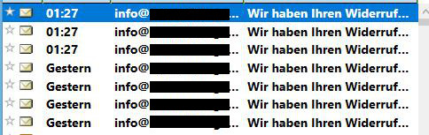

Der Button ist ein Magnet für SPAM
seitdem dieser Widerrufsbutton eingebaut werden musste, bekomme ich tagtäglich etliche automatisierte Nachrichten.
Der Button ist ein absoluter Magnet für Spam-Bots !!
Gibt es eine funktionierende Möglichkeit, das Formular abzusichern (z. B. per Honeypot oder Captcha), ohne dass es zu Fehlern in Siquando kommt?
Wie geht Ihr damit um? Was kann man dagegen tun ?

Du schreibst, dass Du seit Einführung des Widerrufsbuttons täglich etliche automatisierte Nachrichten erhältst. Darf ich fragen, welchen Widerrufsbutton Du verwendest?
Siquando bietet eine integrierte Lösung meines Wissens erst ab proWeb/Shop 10 bzw. ab Version 12R an. Ich hatte vor einiger Zeit hier im Forum auch einmal einen KI-generierten Widerrufsbutton vorgestellt. Daneben gibt es beispielsweise auch Lösungen vom Händlerbund.
Mich und weitere User hier im Forum würde interessieren, welche Variante bei Dir im Einsatz ist. Dann könnte man vielleicht besser eingrenzen, ob die Spam-Nachrichten mit der jeweiligen Umsetzung zusammenhängen oder ob eher Bots das dahinterliegende Formular gezielt angreifen.

Liebe Leute,
vielen Dank für Eure Antworten und Interesse an dem Thema.
Wir besitzen sowohl Pro Shop 6 als auch Shop R12, die sogar auf demselben Rechner laufen.
Ich habe die Info dazu aktualisiert.
Insofern ist der neue Widerrufsbutton im Einsatz und ja, es sind Spam-Nachrichten, die über das Formular eingehen.
Es wäre schön, wenn Siquano einen Bot-Schutz integrieren könnte.
Das dürfte nicht so aufwendig sein, aber etlichen Kunden enorm viel Ärger ersparen.
