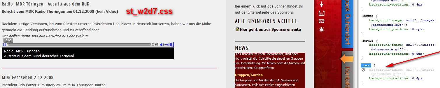

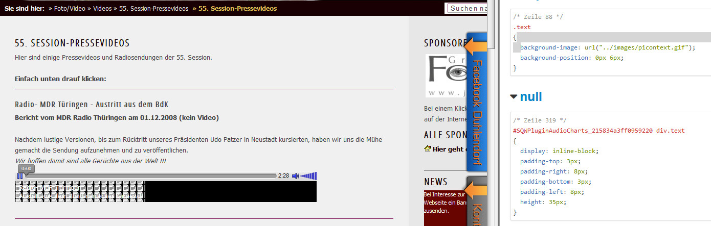

Ich will mich ja nicht einmischen, Das AudioChart Plugin hat absolute keinen Zusammenhang mit der paraphraph Movie.
Das Problem ist eigentlch recht simple, es gibt einen Klassen Konflikt im Design sind anscheinend Link Icon fix definiert wie hier eine Klasse .text {........} das ist im Design und das Plugin verwendet einen CSS Code div.text { ..... } und erbt die Standard Klasse von der .text aus dem Design. Ich persönlich verwende in einen Designs keine allgemeinen Namen für Klassen, wie text print top left right usw. da dies irgenwann zu Problemen führt. ich mache immer Prefixes. das sollte sich auch die Entwickler merken. zB.: div.audiochar-text  würde mir wahrscheinlich niemand zerstören.
In diesen Falls muß man das Design anpassen.
VG Robert
auszug aus st_w2d7.css  und diese überall gültigen Klassennamen sind auf alle Fälle viel zu allgemein verfaßt.
.word  {background-image: url(../images/piconword.gif);background-position:0 6px;}
.web   {background-image: url(../images/piconweb.gif);background-position:0 4px;}
.ppt   {background-image: url(../images/piconppt.gif);background-position:0 6px;}
.sound {background-image: url(../images/piconsound.gif);background-position:0 6px;}
.movie {background-image: url(../images/piconmovie.gif);background-position:0 6px;}
.text	 {background-image: url(../images/picontext.gif);background-position:0 6px;}
.zip	 {background-image: url(../images/piconzip.gif);background-position:0 6px;}
.pdf	 {background-image: url(../images/piconpdf.gif);background-position:0 6px;}
.exe	 {background-image: url(../images/piconexe.gif);background-position:0 6px;}
.home	 {background-image: url(../images/piconhome.gif);background-position:0 3px;}
.pic	 {background-image: url(../images/piconpic.gif);background-position:0 4px;}
Dieser Beitrag wurde bereits 2 mal bearbeitet, zuletzt von »Robert« (12.12.2014, 18:14)

Robert hat mit der Analyse recht. Vielleicht hilft es Helge, schnell zu helfen.
Das Problem liegt in der st_w2d7.css, wo eine Klasse .text hinterlegt ist. Diese Klasse verwendet aber auch das Plugin (siehe Screen).
