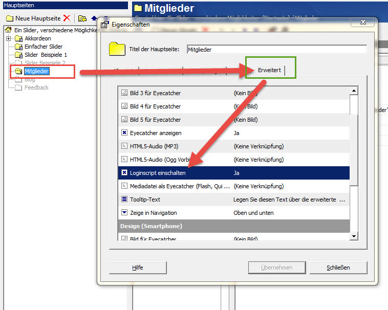

1.) In der config.ccml deines respektiven Designs fügst du ein:
<cc:property id="design.loginscript.on" caption="Loginscript einschalten" folder="Design" targettype="topic" type="boolean" default="0">
 2.) die navigation.ccml, passt Du so an:

 Jetzt kannst du via Doppelklick (Nach einem Neustart von Siquando Web !) auf dem entsp. Menüpunkt, dein Script auf jeden Hauptmenüpunkt losstarten

... ist schon richtig, sofern Du tatsächlich mit dem Design ULTRA arbeitest und nicht mit eine Mod od. Kopie - falls ja, müssen die Änderungen natürlich da erfolgen ...
Nachdem du die Anpassungen in der config.ccml getätigt hast, ist es zwingend notwendig Siq. Web neu zu starten.
1.) Womöglich, hast du die Änderung in der config.ccml nicht abgespeichert ?
2.) einen kleinen Tippfehler begangen.
3.) Du hast weitere Versionen von Siq. Web bzw  Data Becker und hast im falschen Ultra Design-Ordner was geändert ? Den Fall hatte ich schonmal bei jemanden anderes ...
3.) die falschen erweiterten Eigenschaften aufgerufen ...
Diese gibt es nämlich an drei Stellen:
Globale erweiterten Eigenschaften, die für die gesamte Website gelten ...
Hauptseiten erweiterten Eigenschaften - gelten für den entsp. Menüpunkt
Absatz erweiterte Eigenschaften für die einzelen Absätze ...
Deine erreichst Du durch doppelklick des entspr. Menüpunktes der Website in Siq.Web...

Ich habe die Hauptseiten-Eigenschaften durch Doppelklick geöffnet und bin da auf das Register "Erweitert" gegangen.
Dort taucht der Punkt nicht auf. Soll ich Dir die beiden Dateien mal mailen, macht das Sinn?

harlekin8
yep ...
schreibe diese Zeile:
UNTERHALB VON:
<cc:version author="SIQUANDO GmbH & Co. KG" value="8.0" revision="1">
<cc:resolution value="1024x768">
<cc:htmlversion value="XHTML 1.0">
<cc:release value="8.0">
<cc:dhtml value="1">
<cc:helpfile value="DesignHelpUltra.chm">
und nicht davor ...
dann Siq. neustarten - war mir nicht bewusst, da ich aus Gewohnheit erw.Eig. zu den anderen packe ;-)

aber es gibt noch Probleme: die erweiterten Eigenschaften sind jetzt ok und das Anmeldefenster kommt.

ich habe gestern im Eifer des Gefechtes wohl ein paar Seiten durcheinandergemischt. Heut bin ich noch einmal mit klarem Kopf an das Projekt gegangen und hab die Config.ccml und die navigation.ccml so angepasst, wie du es vorgeschlagen hast und habe danach die Seite komplett wieder neu aufgebaut.
Und siehe da:  smile_16.pngEs klapppppppppppt!!smile_16.png
So wie ich es wollte, der Script ist jetzt fest verdrahtet in der navigation.ccml und kann für jede "Hauptseite=>Eigenschaften=>Erweitert" über den Mechanismus aus der config.ccml geladen werden. Ich brauche ihn nicht mehr nach einem Update der Seite manuell einfügen.
