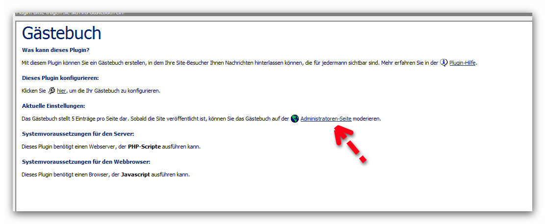

Du kannst doch auf der Adminitratoren Seite angeben ob einen Beitrag angezeigt wird oder nicht und Beiträge bearbeiten. Siehe Anhang. Und vielleicht ist es sogar sinnvoll neue Beiträge erst nach freischaltung anzeigen zu lassen, aber das sollst du natürlich selbst entscheiden.
 Klicken zum Vergrößern
