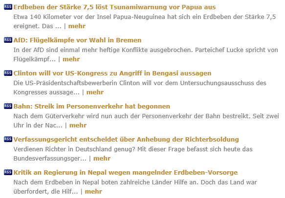

Ich bin mir nicht ganz sicher, ob ich das Problem vollstaendig verstanden habe. Wenn es dir darum geht, den angezeigten Text der Nachrichten auf maximal 100 Zeichen zu beschraenken, das ist relativ einfach:
Finde auf deinem Server die Datei w2dpluginrssreader.php. Sie sollte im gleichen Ordner liegen, in welcher sich auch die Seite befindet, welche die RSS-Nachrichten anzeigt. Lade diese Datei herunter.
Oeffne diese Datei mit einem Text-/HTML-Editor und finde folgenden Code Blog (ungefaehre Zeile 188):
if ($this->description[$i] && $this->showdescription) {
	echo ('<tr><td></td><td>');
	echo ('<p>'.$this->description[$i].'<br></p>');
	echo ('</td></tr>');
Ersetze oben genannten Code mit dem folgenden:
	if (strlen($this->description[$i]) > 100) {
		echo ('<p>'.substr($this->description[$i], 0, 100).'... | <a class="s2d" target="_blank" href="'.$this->link[$i].'">mehr</a><br></p>');
	} else {
 Speichere die Datei und lade sie wieder auf den Server. Falls dein Upload-Programm dir erlaubt, File Permissions zu setzen, setze die Rechte der Datei bitte auf 755. Das hilft, damit die Datei bei einer spaeteren Webseiten-Aktualisierung nicht ueberschrieben wird.
Der abgeaenderte Code kuerzt den Nachrichten-Text auf 100 Zeichen und haengt "..." gefolgt von einem "mehr" Link an, falls der Text 100 Zeichen ueberschreitet wie im Beispiel unten dargestellt:
Falls ich das Problem falsch verstanden habe, dieses Post einfach ignorieren. ;-)

Vielen Dank für diese detaillierte Lösung. Funktioniert perfekt!
Das sieht jetzt deutlich besser aus, als nur die Überschriften...
