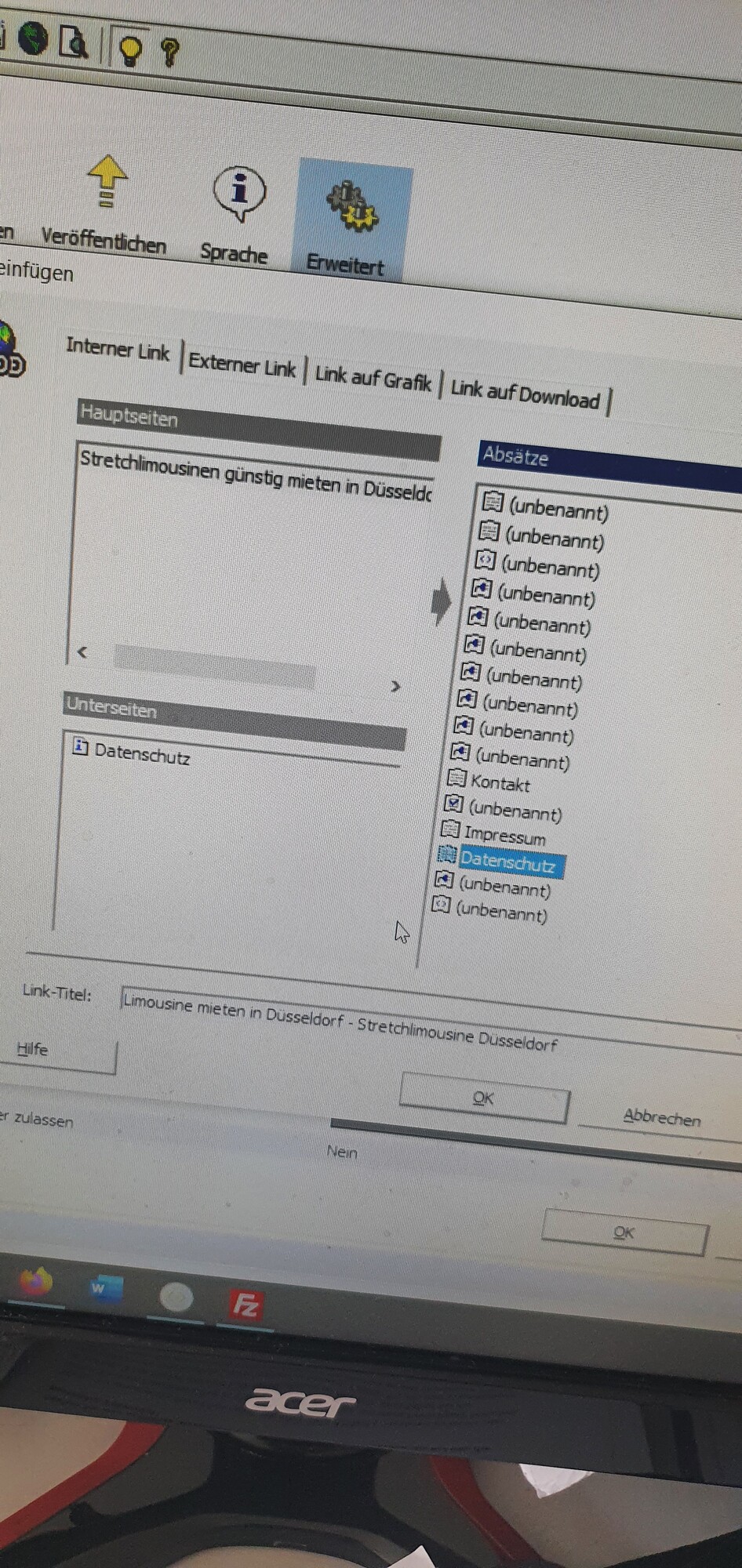

hy, ich habe eine datenschutz unterseite eingerichtet und die bei erweitert eingestellt, cookie banner wird nicht angezeigt, obwohl ich die url erreichen kann.
und der code es anzeigt
<footer> <p>Alle Rechte vorbehalten. © 2022</p> </footer> <div class="sqrcookie sqrcookietop"> <p>Wir verwenden Cookies um unsere Website zu optimieren und Ihnen das bestmögliche Online-Erlebnis zu bieten. Mit dem Klick auf "Alle akzeptieren" erklären Sie sich damit einverstanden. <a class="link" href="./index.php#557412aede0e9c205">Erweiterte Einstellungen</a></p> <button class="sqrbutton sqrcookieaccept">Alle Akzeptieren</button> <button class="sqrbutton sqrcookiedecline">Alle ablehnen</button> </div></body> </html>
das gleiche versucht mit einen datenschutz absatz, das gleiche resultat cookie wird nicht angezeigt
dann habe die url ein getragen, da steht ja bei erweitert auch externe url und das geht auch nicht?
<p>Wir verwenden Cookies um unsere Website zu optimieren und Ihnen das bestmögliche Online-Erlebnis zu bieten. Mit dem Klick auf "Alle akzeptieren" erklären Sie sich damit einverstanden. <a class="link" href="https://www.webseite.de/datenschutz">Erweiterte Einstellungen</a></p>
</div></body>
er zeigt mir kein cookie banner an warum?
geht bei dem theme zagreb bei web 11 keine cookie banner? danke für die hilfe

Hy, du weißt aber schon dass bei der one page Seite nie eine Unterseite von dem Design her erstellt wird die man anklicken könnte? Die URL von der Unterseite ist wenn ich die separat eingebe zu finden und diese Verlinkung habe ich auch schon probiert siehe hier Bild funktioniert nicht und parallel hat sich mein Kollege das auch angeguckt auf seinem Handy und er hat auch keinen Banner gesehen.
... schon klar, Unterseiten bei One Pagern müssen manuell/händisch verlinkt werden. Und nichts anderes geschieht mit dem Link im Cookie Banner.
Schicke mir gerne den Link zur Seite per PN, dann schaue ich es mir mal direkt dort an ...
Forum-Sponsor  (1244 Punkte)  ·   männlich  ·   Deutschland  ·   Nachricht senden
Hallo Andreas2020,
keines deiner hier eingestellt Bilder zeigen eine richtige Verlinkung zum Cookie-Kontrolle-Absatz.
Es liegt nicht an Design-Zagreb, dass es bei Dir nicht funktioniert, sondern an Deiner falschen Verlinkung. Du musst intern auf den Cookie-Kontrolle Absatz verlinken.
- gehe zu den Wesite-Eigenschafte
- klicke auf Erweitert
- Doppelklicke bzw. öffne "Cookie Konfigurationsseite" (soweit bist Du mit Deine Bilder gekommen)
- bleibe bei "Interner Link"
- markiere bei Unterseiten die Seite auf dem sich das Cookie-Plug-in "Cookie-Kontrolle" befindet (Wenn sich die Unterseite auf der Startseite befindet)
- markiere bei Absatz das Cookie-Plug-In-Absatz "Cookie-Kontrolle"
- klicke OK
