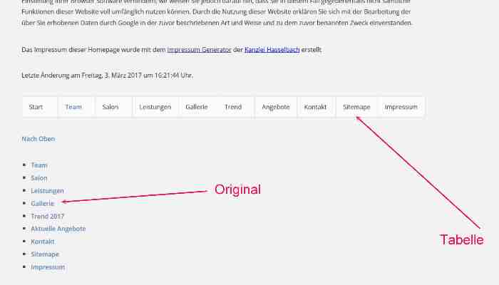

ich möchte gerne die Sitemap im responsiven Design Reykjavik von einer vertikalen Baumstruktur (untereinander) in eine horizontale Leiste (nebeneinander) ändern. Der Siquando Support gibt keine Hinweise preis, so die Antwort:
"Es tut uns leid Informationen über den Aufbau unserer Dokumente weiterzugeben."
Na prima!
Die Seite ist erst im Aufbau. Wo und was müsste ich eventuell ändern?
Wie immer danke im Voraus für eventuelle Hilfestellung.
Gruß Norbert

Das Plugin Sitemap ist als .dll kompiliert und da kannst Du (auf legalem Weg) nicht eingreifen...
Aber:
Eine Sitemap ist ja nichts anderes als eine Abfrage der Navigation mit einer anderen Darstellung...!
Insofern kann man sich dies ganz einfach selber schreiben und auch selber gestalten, so wie man dies will. Für Deinen Wunsch könntest Du z.B. bei Designs, die eine solche horizontale Navigations-Anordnung in der Fusszeile haben Inspiration holen (als Beispiel fällt mir da gerade Westbrook ein)...

Danke Walti,
habe es mit einer Tabelle versucht- ist im Anhang zu sehen. Da ich schon eine Tabelle in einer Seite eingearbeitet habe, kann ich die Hintergrundfarbe nicht mehr ändern, oder?
Gruß Norbert

ich möchte gerne das Plugin Sitemape im Design Raykjavik einsetzen. Das habe ich auch gemacht, siehe Foto oben. Da es mir nicht so  wegen der Baumstuktur nach unten gefällt, habe ich gefragt, ob es auch eine andere Möglichkeit gibt, dieses zu bewerkstelligen. Da habe ich es mit einer Tabelle versucht zu realisieren - auch auf dem Foto oben (gefällt mir besser). Nun ist aber dazu die Frage gekommen: Da die Tabellenhintergrundfarbe anders ist als der Seitenhintergrund, wollte ich nur wissen, ob man die Tabellenhintergrundfarbe tauschen kann.
Ich habe schon eine Tabelle auf einer anderen Seite mit den Leistungen (Friseur) eingearbeitet. Dort sollte aber die Tabellenhintergrundfarbe erhalten bleiben.
Ich hoffe nun, mich korrekt ausgedrückt zu haben. Natürlich meine ich das Plugin Sitemape.
Das mit der Testseite, da bin ich noch nicht soweit. (ich bin kein Programmierer)
Norbert

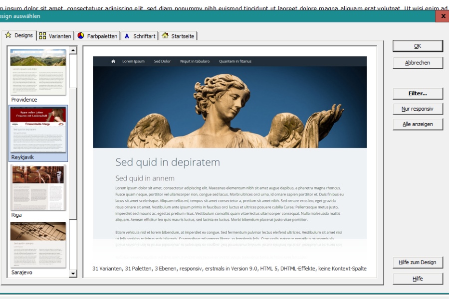

hier der Beweis, dass es Web 9 ist.
Gruß Norbert - für heute ist erst einmal Schluss.

...ich muss mich bei Dir entschuldigen...!!!   I)
Dein Screenshot unter #4 hat mich mit dem Tabellenbezug völlig irritiert und aus dem Konzept und somit auf eine völlig falsche Spur geführt, sorry...!
Wie bereits geschrieben ist ja eine Sitemap nichts anderes als eine "andere Navigationsdarstellung". Somit kann man sich die Geschichte mit einer verschachtelten Loop-Abfrage (so wie sie z.B. auch in der Navigation oder auch in Footernavigationen verwendet werden) herstellen und sich dann die Anzeige nach Lust und Laune gestalten.
Hier ein schnelles Beispiel: http://sitemap.webchaot.ch/
Zur Ergänzungsfrage nach den Tabellenfarben: die Angaben zu den Tabellen findest Du in der style_content.css unter dem Abschnitt
<cc:*> Table </cc:*>
Dortige Anpassungen sind jedoch dann für sämtliche Tabellen gültig! Wenn man abweichende Ausnahmen gestalten möchte, dann empfiehlt sich der Einsatz von speziellen Klassen, die man z.B. mittels erweiterter Eigenschaften wählen könnte.

Genauso möchte ich die Sitemape haben. Wie kann man das machen?

Wie ich ja schon geschrieben hatte kann man sich die Geschichte mit einer verschachtelten Loop-Abfrage (so wie sie z.B. auch in der Navigation oder auch in Footernavigationen verwendet werden) herstellen und sich dann die Anzeige nach Lust und Laune gestalten.
Bei der Footernavigation hatte ich in #2 als Beispiel spontan Westbrook genannt, also dort in der navigation.ccml die Abfrage im Bereich <div id="bottom">
Aber es geht ja nur darum sämtliche Navigationspunkte abzufragen und somit kann man dazu praktische jegliche Menüabfrage nehmen, die in den navigation.ccml der Designs meist unter <div id="menu"> oder so ähnlich zu finden sind. Anschliessend in der style.css noch das Aussehen nach seinen Wünschen definieren...
