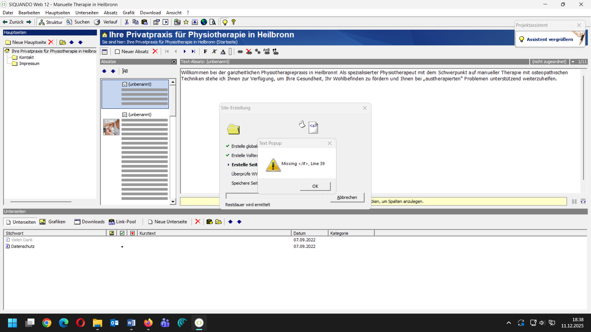

 PS GEHT NICHT

wenn ich zeile 10 bis 16:
value="loop.class">"</cc:if> <cc:if cond="loop.target"> target="<cc:print value="loop.target">"</cc:if>>
<cc:else>
<div style="color:<cc:print value="loop.color">;font-size:<cc:print value="loop.size">%;<cc:if cond="loop.bold">font-weight:bold;</cc:if><cc:if cond="loop.italic">font-style:italic;</cc:if>">
</cc:if>
<cc:print value="loop.caption" escape="html">
<cc:if cond="loop.url">
Das was du schreibst ist bei mir nicht die Zeil 10 bis 16.
Das ist beim mir die Zeilen, die geändert werden, als so sieht das Original aus:
</cc:if>
</a>
<cc:else>
</div>
Und so soll das dann abgeändert werden:
<h2 style="color:<cc:print value="loop.color">;font-size:<cc:print value="loop.size">%;<cc:if cond="loop.bold">font-weight:bold;</cc:if><cc:if cond="loop.italic">font-style:italic;</cc:if>">
</cc:if>
</a>
<cc:else>
</h2>
Geändert wird nur die ersten vier Zeichen <div in <h2 und die letzten sechs Zeichen von </div> in </h2>.
Ansonsten wird der Inhalt vom Originalem nichts verändert.
Wenn du das so änderst, dann funktioniert das auch, da es ja bei mir auch so funktioniert.
Ansonsten ist etwas anderes bei dir falsch.
DEINE FALSCHE ÄNDERUNG:
Zeile 8: value="loop.class">"</cc:if> <cc:if cond="loop.target"> target="<cc:print value="loop.target">"</cc:if>>
Zeile 9: <cc:else>
Zeile 10: <div style="color:<cc:print value="loop.color">;font-size:<cc:print value="loop.size">%;<cc:if cond="loop.bold">font-weight:bold;</cc:if><cc:if cond="loop.italic">font-style:italic;</cc:if>">
Zeile 11: </cc:if>
Zeile 12: <cc:print value="loop.caption" escape="html">
Zeile 13: <cc:if cond="loop.url">
MEINE ÄNDERUNG:
Zeile 10: <h2 style="color:<cc:print value="loop.color">;font-size:<cc:print value="loop.size">%;<cc:if cond="loop.bold">font-weight:bold;</cc:if><cc:if cond="loop.italic">font-style:italic;</cc:if>">
Zeile 11: </cc:if>
Zeile 14: </a>
Zeile 15: <cc:else>
Zeile 16: </h2>
Ja:
Funktioniert jedoch nur, wenn keine Verknüpfung gewählt wurde, weil eben bei Verlinkung die loop.url verwendet wird.
Nur Text als Überschrift mit allen Einstellungen nur nicht mit Verlinkung.
Wenn du es Verlinkst, dann wird <a> .... </a> geschrieben und nicht <h2... >... </h2>
Also dann nur als Verlinkter Text.

ok danke funktioniert, wie sieht es den im bild text spilt aus, geht das mit h2?
Forum-Sponsor  (1700 Punkte)  ·   männlich  ·   Deutschland  ·   Nachricht senden
Danke für die Rückmeldung.
Bild text split siehe hier
alexB
Routinier  (267 Punkte)  ·   männlich  ·   Deutschland  ·   Nachricht senden
oh mit dem code, habe ich aber probleme bei leonidas
den er macht mit die den neuen h2 text pop up in großbuchstaben und größer als eingestellt? und bei cetera mal großbuchtstaben und mal ohne auf der gleichen unterseite? verstehe ich nicht und bei the one sind größere abstände, ne ich nehm das wieder raus, gibt ja nur probleme und mehr arbeit

Wie gesagt danke ich mache da jetzt nichts mehr Ich tausche nur ab und an mal eine textpop-up mit der KI Version aus damit es eine H2 hat. An der Software diesbezüglich mit diesem Absatz mache ich nichts mehr

Bei mir mit deinem Code nicht und wenn du einen anderen code einsetzt, dann hat der "text-transform: none;" im Code.
Also schon schon,
Dieser Beitrag wurde bereits 1 mal bearbeitet, zuletzt von »MuggelClan« (14.12.2025, 21:52)
alexB
Ja ich hatte den Code geändert der erste Code hat bei nicht bei jedem Design funktioniert, nach der Änderung schon. Danke
und wenn man das auch bei Absatz Text Popup hinzufügt, dann ist das Problem auch hier gelöst:
<h2 style="color:<cc:print value="loop.color">;font-size:<cc:print value="loop.size">%;<cc:if cond="loop.bold">font-weight:bold;</cc:if><cc:if cond="loop.italic">font-style:italic;</cc:if>text-transform: none !important;">

Hier die Ergänzung in Farbe rot, damit man es besser sieht:
</cc:if>
</a>
<cc:else>
</h2>
Nur der Vollständigkeitshalber zu diesem Problem als Abschluss.
