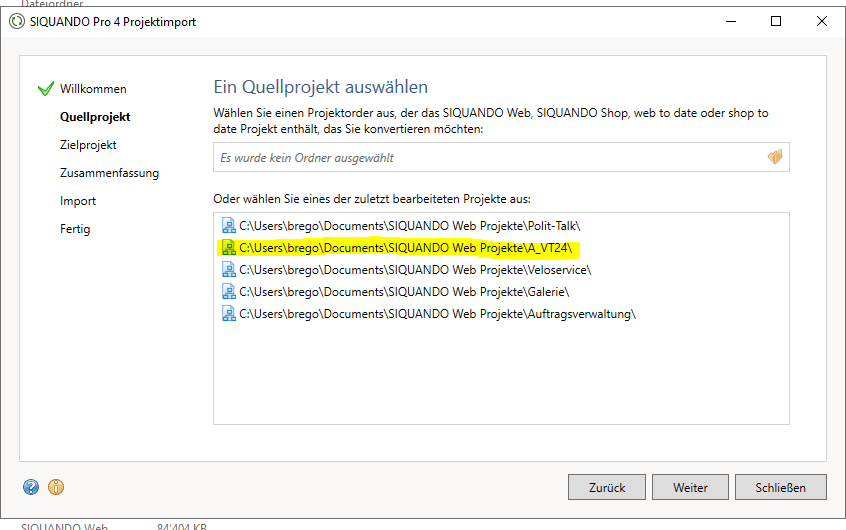

ich selbst habe eine Sub-Domaine erstellt und eine kompl. leere Datenbank darauf generiert. Also alles ist leer. Aber wie Jürgen sagt der Konverter greift irgendwo drauf. Aber wo? Zudem ich kann nicht mit dem Backup.w2b Arbeiten da mir der Konverter sagt dies sei keine gültige Datei

Allerdings gebe ich hier das Verzeichnis auf meinem Rechner an in dem aktuelle Projekt liegt ( ich gehe davon aus das da dann nur lesend zugegriffen wird ).
Konvertieren aus der Backup Datei funktioniert nicht 😞

Hallo Jürgen ja bei mir funktioniert es auch nicht über die backup Datei
So...ich denke das liegt schlicht an der jeweiligen Datei dass auf eurem PC hinterlegt ist. Achtet auf den Dateipfad, arbeite mit Win10. 😉
So wie es scheint greift der Konverter auf alles was dieser Ordner beinhaltet. Hängt mich bitte nicht auf weil ich immer von der .w2b Datei geschrieben habe...
