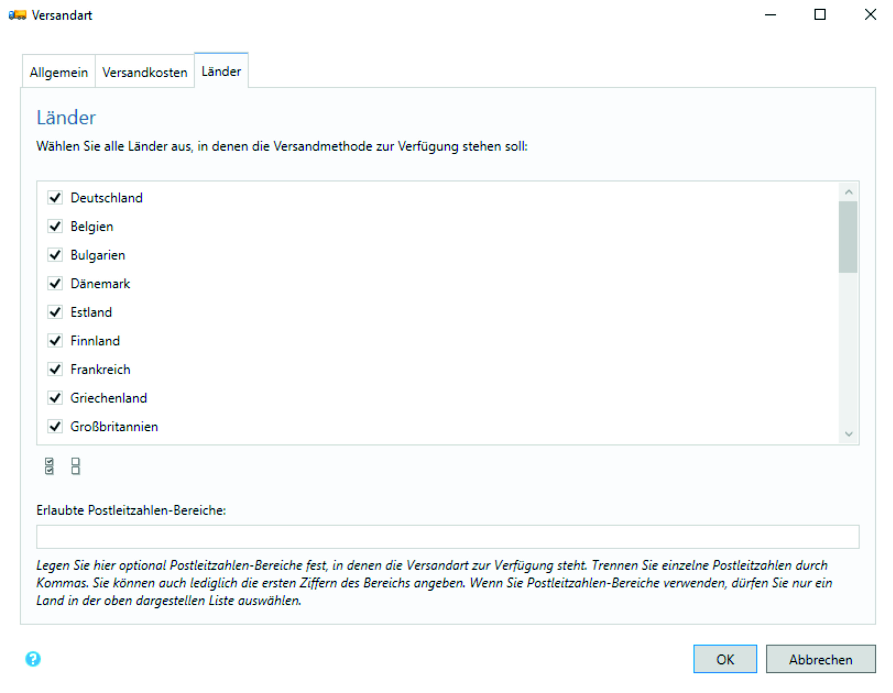

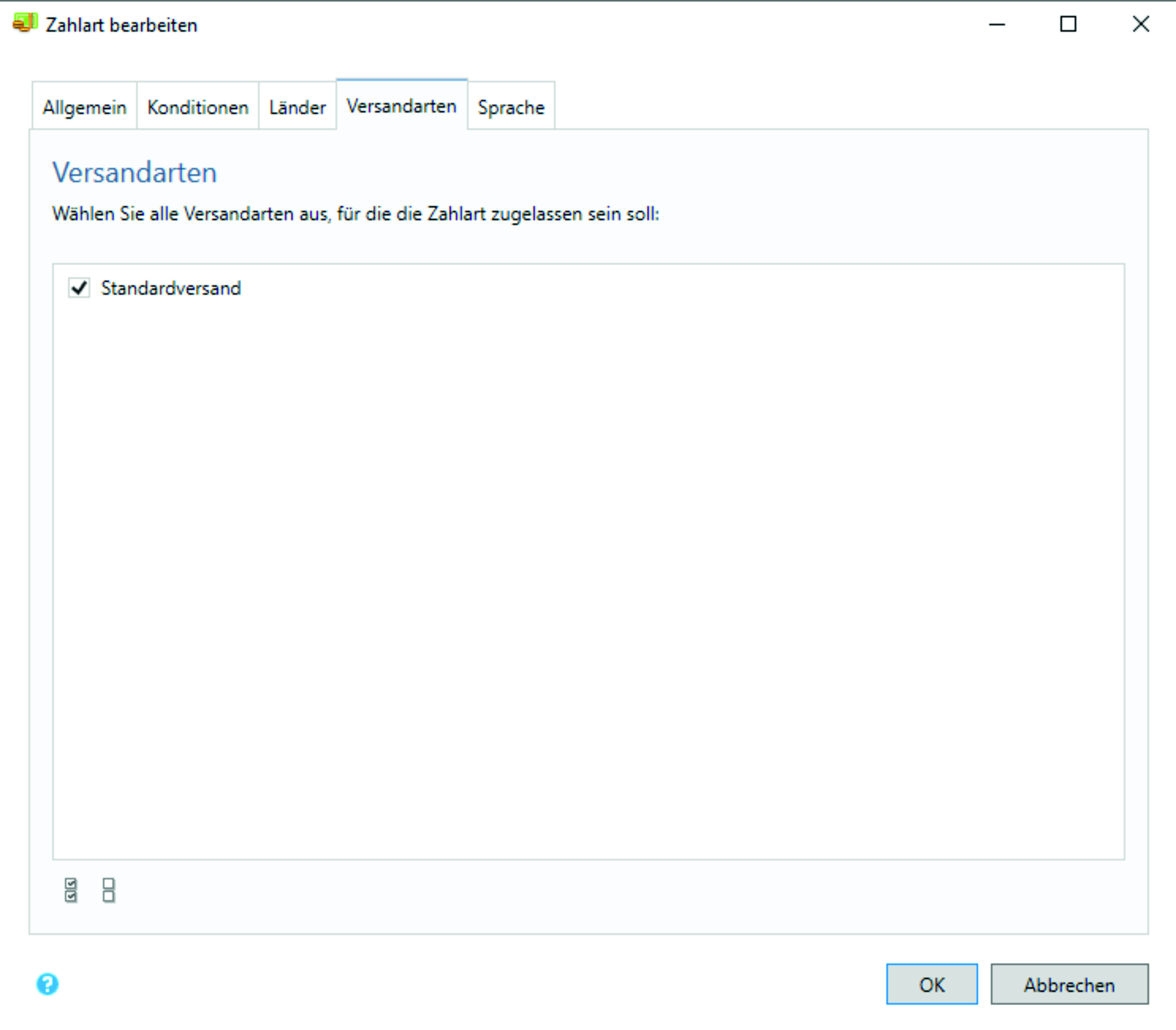

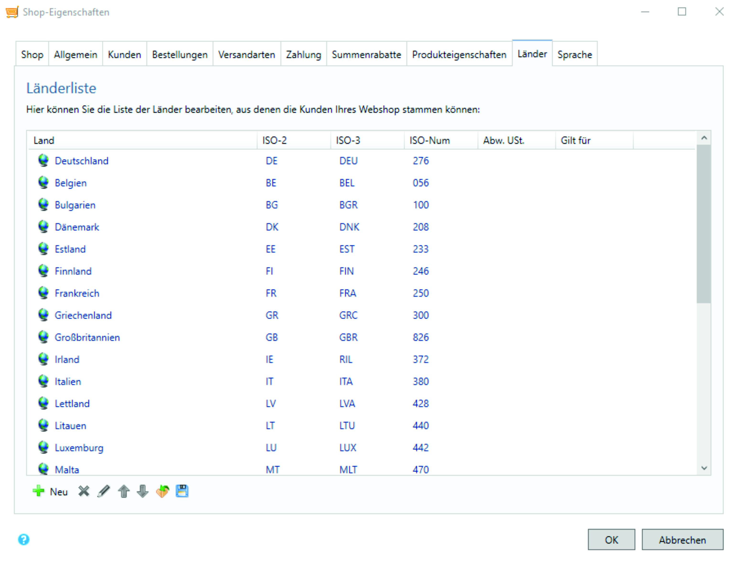

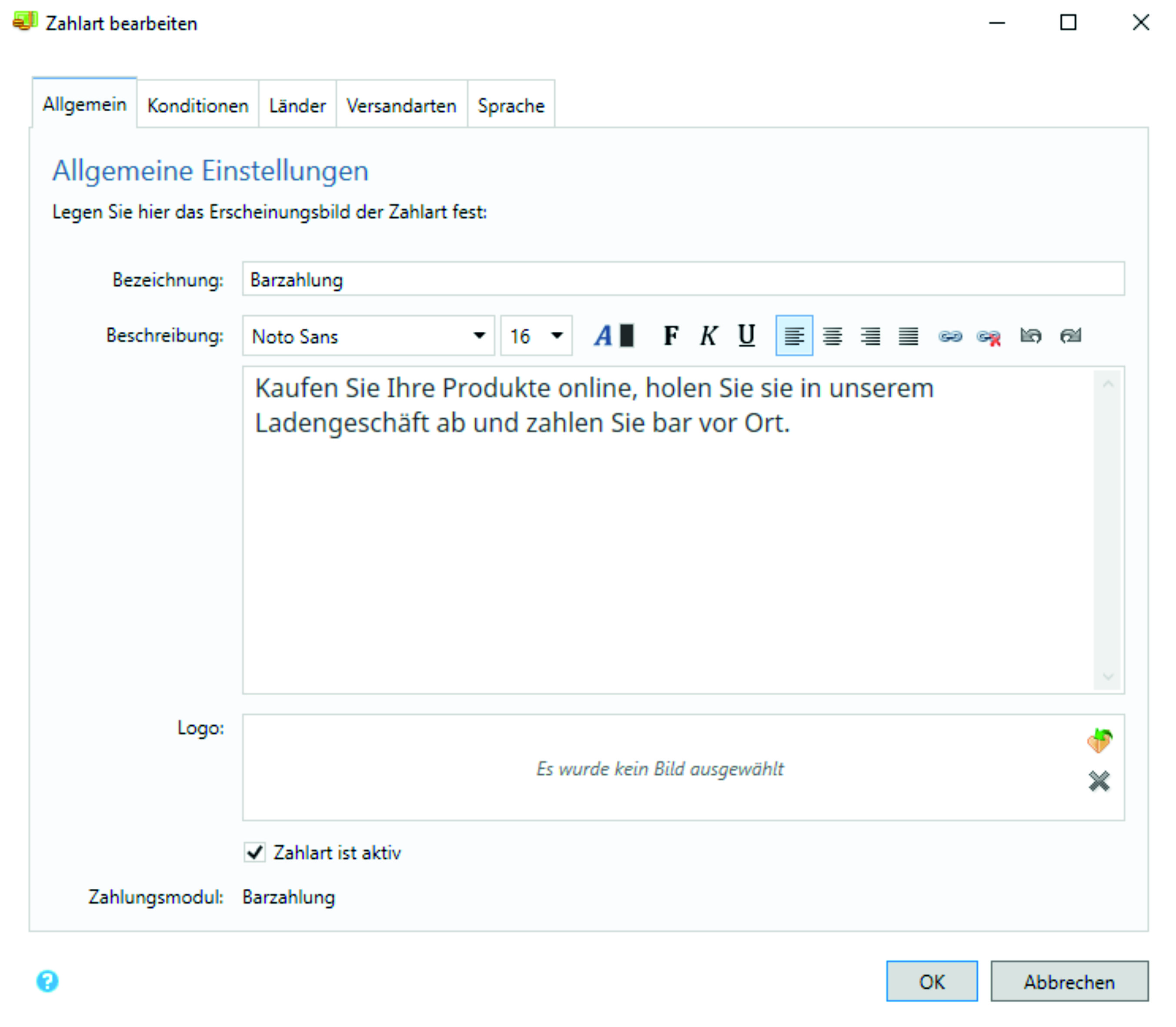

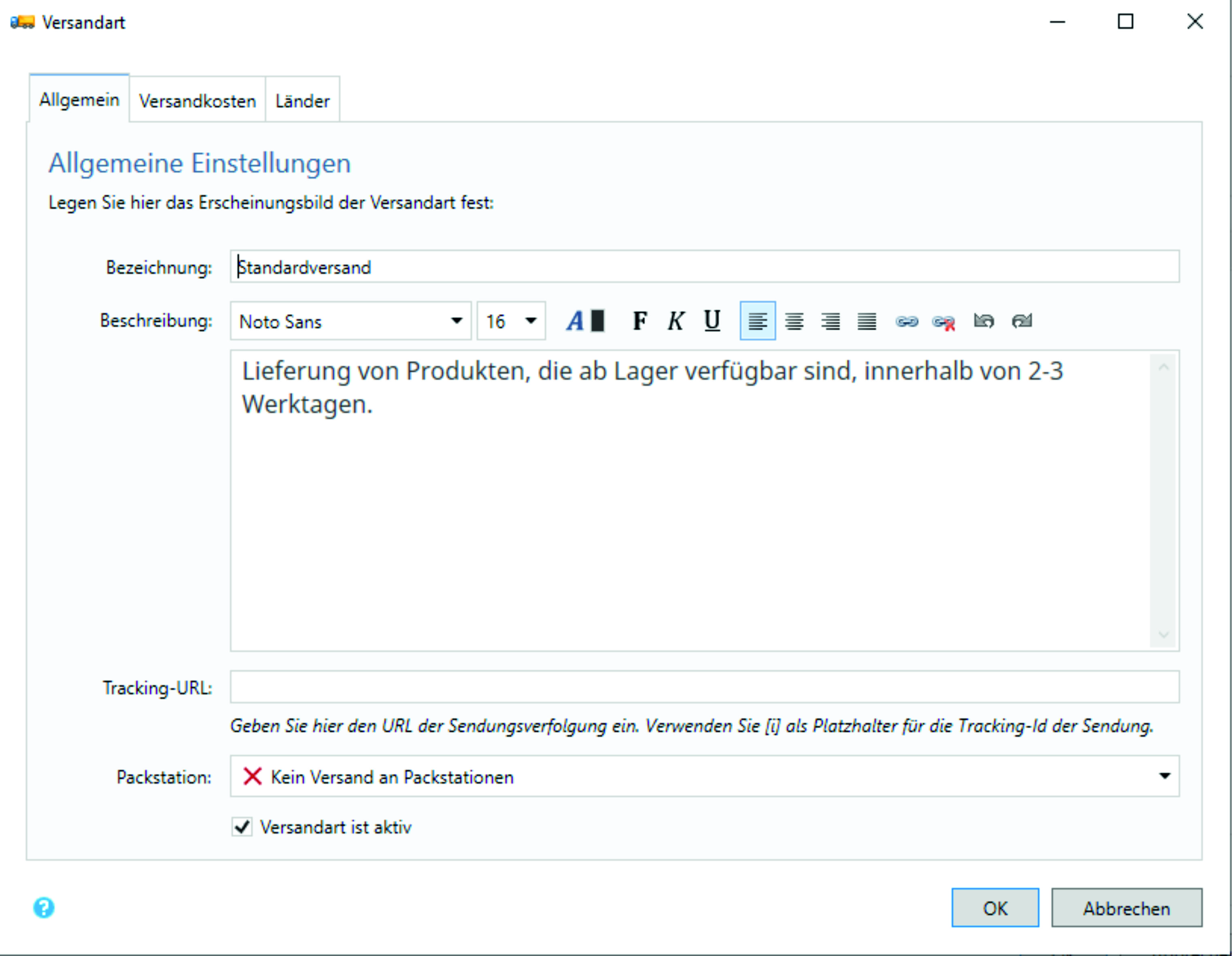

Die Abhhängigkeiten von Versandart und Zahlungsart in den Shop-Eigenschaften passen soweit und sind korekt? Ansonsten bitte mal Screenshots von den Einstellungen der Versandart (Allgemein - Versandkosten - Länder) sowie der Zahlart (Allgemein - Konditionen - Länder - Versandarten) hier hochladen, damit man sich ein Bild davon machen kann ...
... um vorab fix zu überprüfen, welche Einstellungen überhaupt aktiv sind und greifen, bitte auf der Seite "Versandkosten" folgende 3 Absätze hinzufügen:
- Länderliste
- Versandinformationen
- Zahlungsinformationen

Ich habe mal von allen Einstellungen einen Screenshot gemacht.

... stelle mal testweise die Mindestbewertung bei Preise und Konditionen auf "Neutral (0)"
 ... und aktiviere bitte mal zum Testen "Vorkasse" für den Standardversand
