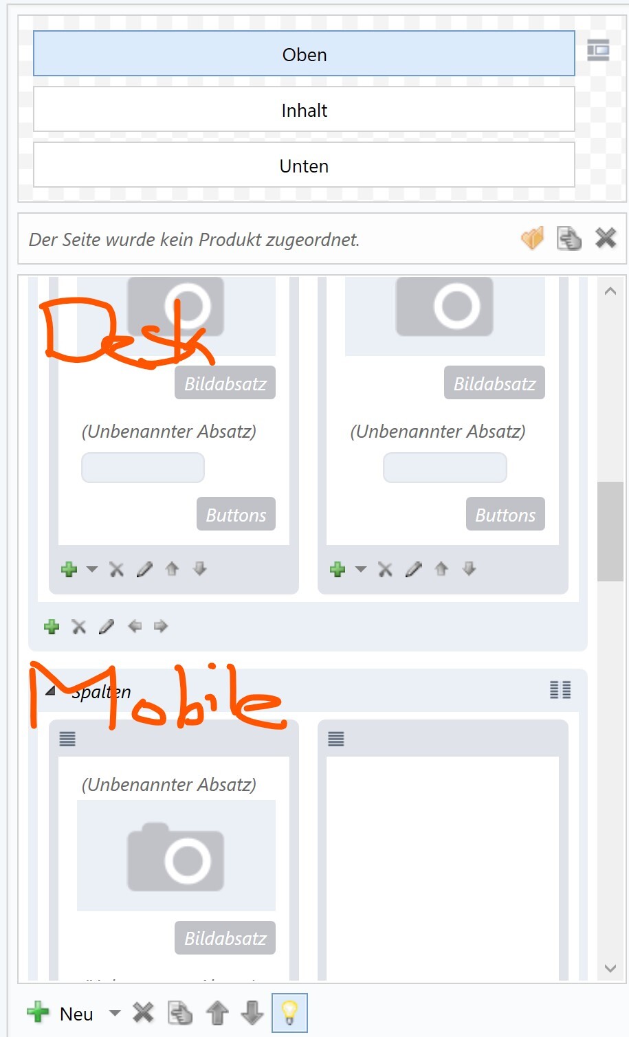

Hallo zusammen
Ich habe einen Absatz 2-Spalten mit Inhalt, welcher nur für Desktop-Version sichtbar ist und darunter einen Absatz 2-Spalten mit Inhalt, welcher nur für Mobile gezeigt werden darf. Dieser liegt direkt nach dem ersten Absatz.
Beide Absatzbereiche haben als Hintergrund ein eigenes Bild.
Fehler:

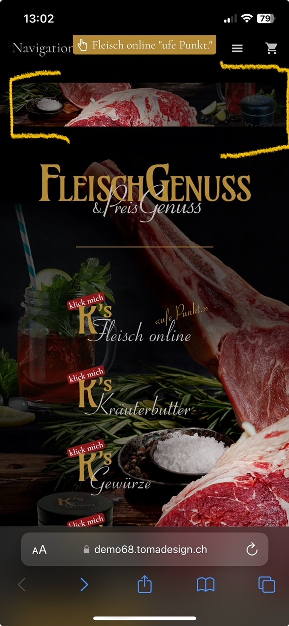

Auf dem Desktop wird ein schmaler Streifen des Hintergrundes der mobile-Version angezeigt, obwohl deren Inhalt nicht angezeigt werden soll.... und umgekehrt (auf mobile sehe ich Streuifen des Hintergrunds des desktop-Absatzes.

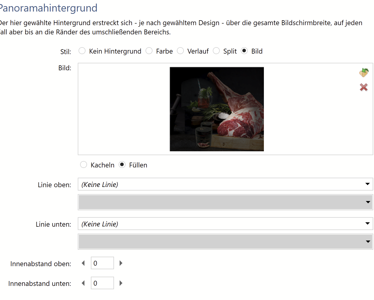

Hallo Tom,
bei den beiden Spalte-Eigenschaften "Abstand danach" 0 eingeben anstatt den Standard-Anstand 30px. Selbes auch bei den Absatz-Eigenschaften und evtl. Panoramahintergrund.

Hallo Thomas
HEUREKA. Du hast mich auf die Idee Abstand gebracht, da gibt es noch andere Abstände wie "Innenabstand oben und unten" (zuunterst)... das hast Du wohl mit Panoramahintergrund gemeint
Ich habe diese auf 0 gesetzt und jetzt gehts!!!!
Doch ganz ehrlich, Sinn macht das nicht, aus meiner Sicht schon eine Unschönheit/Fehler, denn der komplette Inhalt ist ausgeblendet und weshalb soll dann der Hintergrund gezeigt werden?
