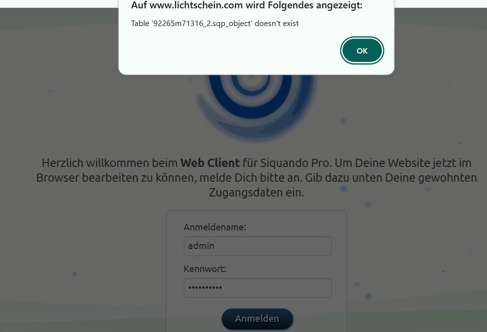

Ich kann meinen Shop Pro 6 nicht mehr nutzen. Ich kann mich als admin plötzlich nicht mehr anmelden.
Folgender Fehler erscheint bei der Anmeldung im Shop:
Benutzer: admin
Passwort: *****
Fehler: The REST Webservice raised the exception #1146 of type mysqli_sql_exception: "Table '92265m71316_2.sqp_object' doesn't exist" on line 23 in file "/data/web/1/000/092/265/370917/htdocs/lichtschein/classes/db/query/ngdbquery.php"
Danach habe ich es über den Client von Volker versucht.
Hier erscheint der Fehler Table '92265m71316_2.sqp_object' doesn't exist wenn ich mich anmelden möchte.
Ich habe vorsichtshalber mal das Admin-Passwort über das Projekt Central geändert....gleicher Fehler. Nun bin ich am Ende mit meinem Latein. Ich hoffe, Ihr könnt mir helfen.

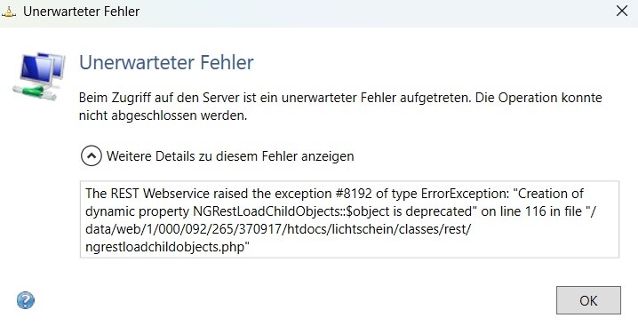

Kann es evtl. an der Software liegen, die PHP ja nur bis 8.0 unterstützt. Mein Provider Goneo bietet nur noch PHP 8.1 bis 8.4 an. Eingestellt habe ich PHP 8.2
PHP 8.0 ist nur noch kostenpflichtig bei meinem Provider möglich.

Dein Provider schreibt auf seinen Hilfeseiten:
"Ab dem 4.8.2025 wird PHP 8.0 nur noch kostenpflichtig zur Verfügung stehen."
und unterstützt nur die folgenden PHP-Versionen:
  • PHP 8.0 (veraltet, End-of-life, kostenpflichtig)
  • PHP 8.1
  • PHP 8.2
  • PHP 8.3
  • PHP 8.4 (empfohlene Version)
Um ProShop6 verwenden zu können, benötigst du bei deinem Povider PHP8.0, da die höheren PHP-Versionen nicht unterstütz werden.
Dein Provider wird also dein Webspace automatisch auf PHP8.1 oder höher erhöht haben.
Oder du machst ein Upgrade auf ProShop9.
Weitere Lösungen wird es vermutlich nicht geben.

leider besteht der Fehler in der Datenbank immer noch, obwohl ich nun auf Pro Shop 9 upgedatet habe. Habe den Shop mit der aktuellen Shop 9 Software auf den Server hochgeladen.
Vorher Shop 6 komplett entfernt.
The REST Webservice raised the exception #0 of type Exception: "Table '92265m71316_2.sqp_property' doesn't exist:ALTER TABLE `sqp_property`
ADD KEY `key_domain` (`domain`)
" on line 38 in file "/data/web/1/000/092/265/370917/htdocs/lichtschein/classes/db/schema/ngdbschemaschema.php"

Ich habe mit dem Support von meinem Provider telefoniert und dieser meint, die Tabelle fehlt, in der das Passwort eingetragen wird.
Was wohl auch schon der Fehler besagt:
The REST Webservice raised the exception #1146 of type mysqli_sql_exception: "Table '92265m71316_2.sqp_session' doesn't exist" on line 23 in file "/data/web/1/000/092/265/370917/htdocs/lichtschein/classes/db/query/ngdbquery.php"
Er meint, ich soll mich an Siquando wenden, da die Shop-Software wohl nicht alles aus meiner Sicherung aus Project Central hochlädt.
"Installieren oder aktualisieren" klicken und bei "Neuinstallation der Komponente erzwingen" den Haken setzen. Das hatte ich gestern Abend auch nochmal probiert, ohne Erfolg.

somit einige Dateien in der SQL Datenbank fehlen, inkl. Passwörter.
Man muss lediglich im Project Central 9 die Funktion "installieren oder aktualisieren" durchführen. Das Projekt auf dem Server wird dann in die neue Version überführt.
Project Central 9 übernimmt automatisch alle Projekte aus dem Project Central 6, wenn die Version 6 und 9 auf dem gleichen PC installiert worden ist.
Das war alles. Es ist so leicht, wenn man es weiß. Im Handbuch steht leider nichts darüber, dass man so bei einem vorhandenen Projekt vorgehen muss. Es heißt dort nur, dass man bei einem vorhandenen Projekt eine Rücksicherung durchführen soll. Ich hoffe, es hilft auch anderen Usern in Zukunft.
