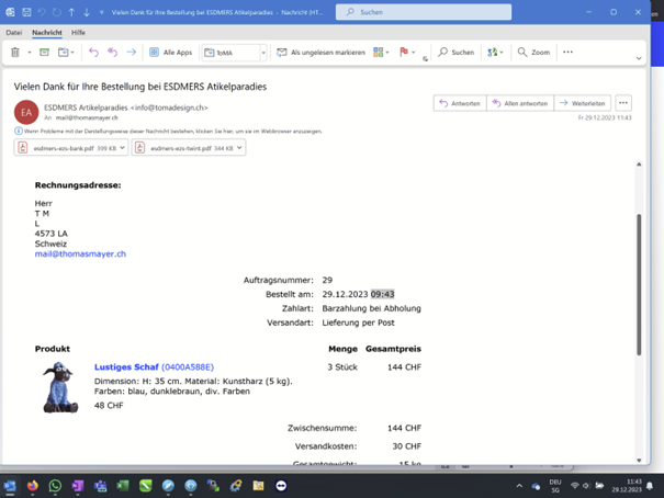

die Uhrzeit des Bestellzeitpunktes auf der Bestätigungsmail ist exakt 1h oder 2h weniger als die Systemzeit (unten rechts im Screenshot). Einmal 1h weniger, bei einer anderen Bestellungen 2h weniger.
Wer kann mir das erklären?

Die Erklärung ist doch ganz einfach Tom. und du hättest auch selber darauf kommen können 😉
Die Systemzeit ist der Zeit die deinen Rechner ausgibt. Die Bestellzeit ist die Zeit die deinen Webserver ausgibt weil du ja mit ProShop arbeitest.
Du wirst also die Ausgabezeit auf deinen Webserver anders einstellen müssen damit beide Zeitausgaben identisch sind.

Hoi Marjorie, guter Vorschlag, doch die Serverzeit stimmt.
In Siquando kann man ja keine Zeitzone einstellen, oder? Zumindest habe ich nichts gefunden
