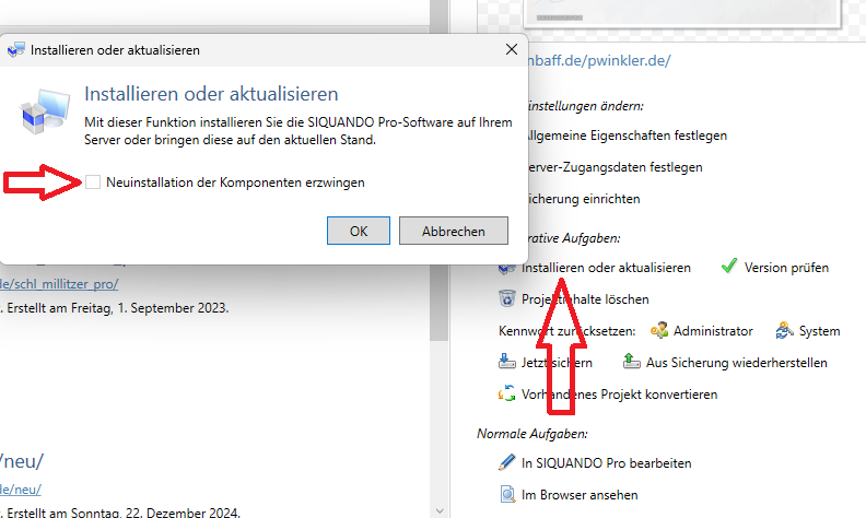

 Hallo,sieht aus als ob der Shop was nicht geladen hat.
versuchmal "installieren oder aktuallisieren"
und "Neuinstallation der Komponenten erzwingen".

Ciao Roland
Danke für dein Input.
habe ich schon mehrfach gemacht.
sogar den Shop neu importiert aus dem alten Shop.
alles gelöscht online und neu eingespielt.
komme nicht weiter

Danke euch vielmals für all die Inputs und Ideen. Scheinbar, war die 6er Version nicht ausgereift.
